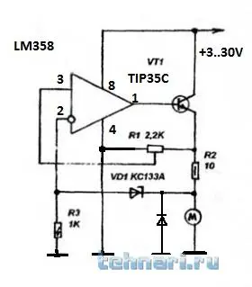

Еще раз спасибо) теперь уже гораздо понятнее.
Во-первых, не читайте на Алике заголовки в переведенном на Русский виде! Тамошний электронный переводчик извращает смысл до неузнаваемости. (Если нужно, могу привести примеры.) Пользуйтесь ссылкой для прочтения заголовка на оригинальном языке.В таком виде было описание на алиэкспрес,я так понял,что кабина это блок питания. Из этого получается,что сам блок должен быть на 550 ватт и 50 ампер,а на выходе 12 вольт и 3-4 ампера.
К компьютерному блоку труднее приделать регулятор оборотов, чем слепить простейший самому.В-третьих, присмотритесь к компьютерным БП. Там на 12 Вольтах ток более 20 А (см. наклейку на БП).
В таком случае просто необходима стабилизация оборотов, обратите внимание на ШИМ-регуляторы.хотел бы соорудить что то на подобие гравера или мини дрели

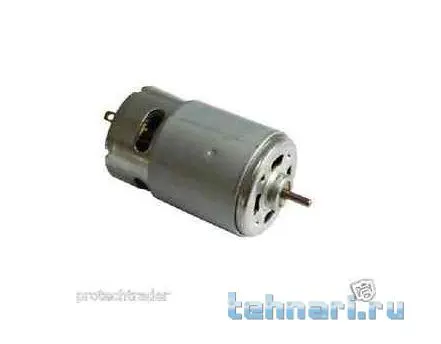

Такой или похожий? У ТС двигатель от шуруповерта, для них 10 А - обычное дело.Неужели такой двигатель потребляет 20А?
Попробуйте, в момент запуска двигатель потребляет максимальный ток , не будет защита срабатывать тогда хорошо.можно ли его как то использовать?
