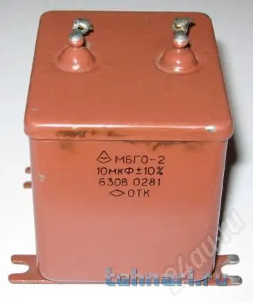

Прежде, чем лезть к электричеству, не мешает изучить, хотя бы азы электротехники.
был керамический конденсатор
Кто сказал, что керамику можно применять для запуска электродвигателей ?
А то, что у конденсатора, кроме ёмкости есть номинальное напряжение, известно ?
А то, что может понадобится пусковой конденсатор, известно ?
Вот одна из схем включения двигателя в однофазную сеть и типы конденсаторов, которые при этом можно применять.

А конденсатор вообще этому двигателю полагается? Например, компрессор холодильника (как и упомянутые раньше древние стиральные машины), также имеющий пусковую обмотку, ни в каком конденсаторе не нуждается...
В стиральных машинах в основном стояло пусковое реле на основе датчика тока.Это реле и подключало в момент пуска пусковую обмотку,а затем ее отключало
