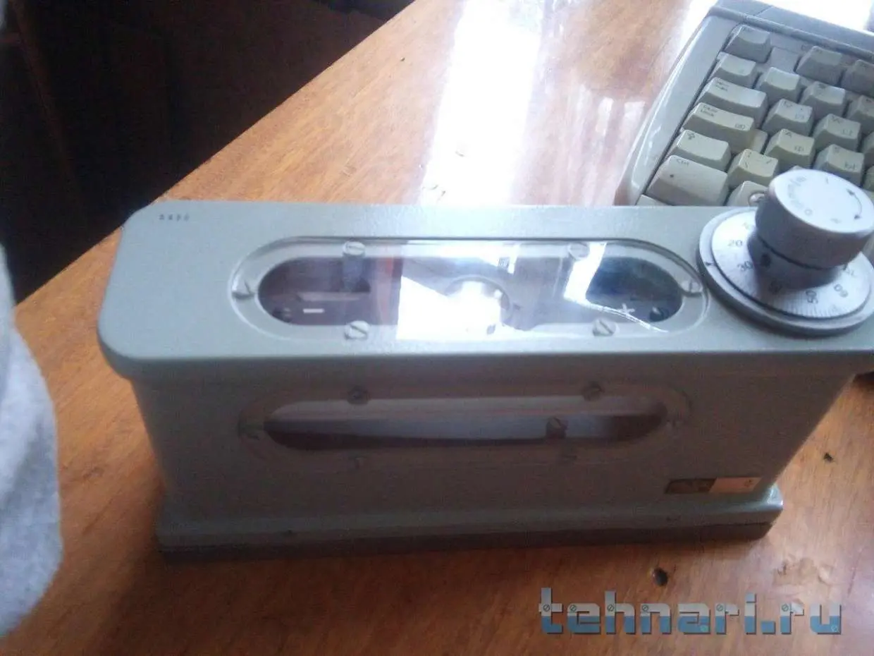

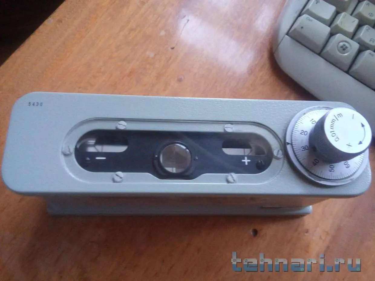

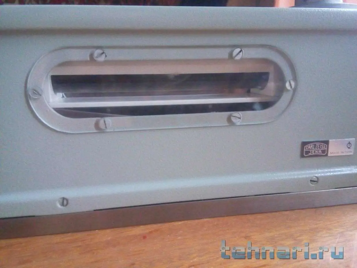

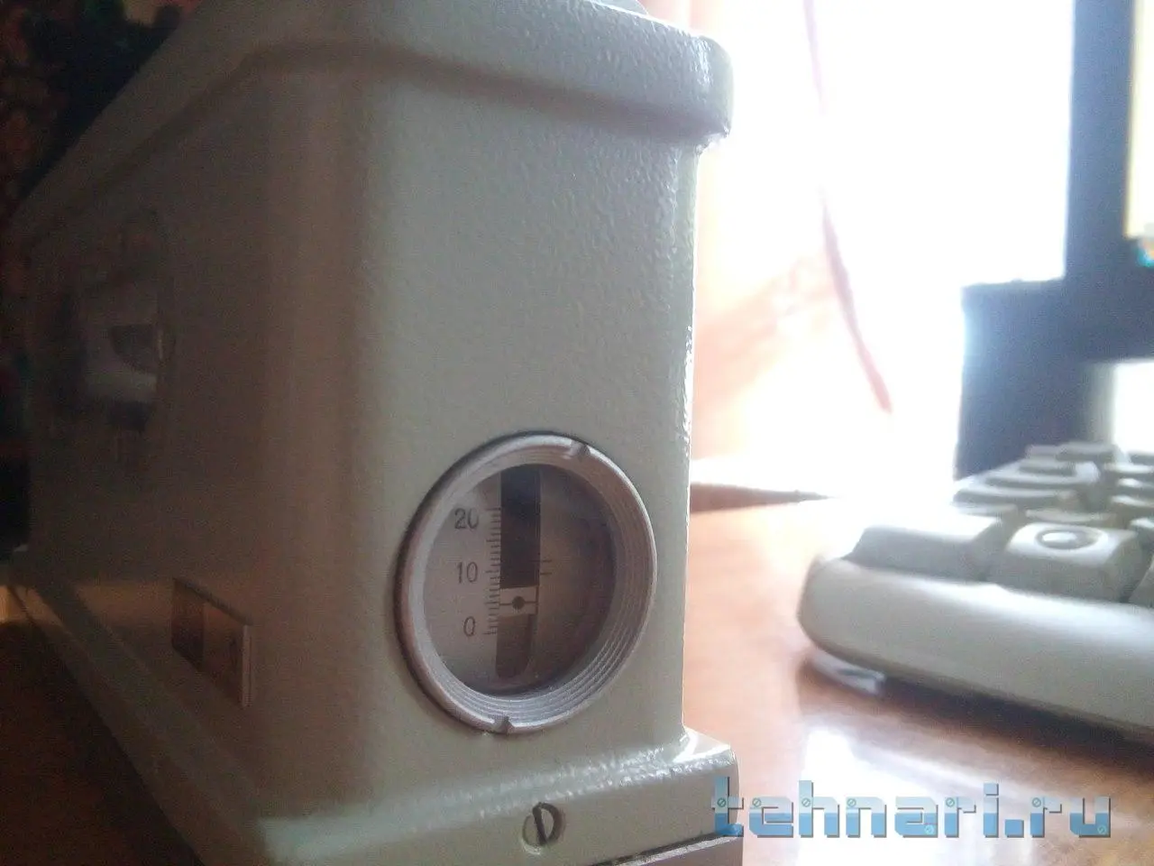

Нашла в гараже такой прибор. Облазив просторы интернета, ничего точного не нашла. Узнала лишь то, что фирма Carl Zeiss Jenf, вероятно 50-х годов. Может кто-то знает что это?

Если Carl Zeiss, значит немецкий и оптический прибор.Пробуйте узнать у спецов по фотографии.
Устройство является скорее всего прецизионным уровнем. То есть измерителем наклона поверхности, на которую он устанавливается. В окошке сбоку на шкале отображается вероятно, наклон в целых миллиметрах на метр. Вращая ручку на верхней части прибора и наблюдая в объектив за положением пузырька относительно риски, устанавливают его в равновесное положение и считывают значение десятых и сотых долей мм на метр с лимба ручки. Затем суммируют их с показаниями целых мм на метр в боковом окошке. Думаю так им пользуются.
уровень похоже
