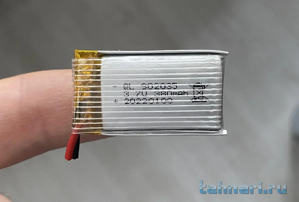

Помогите определить токоразряд этого аккумулятора QL 902035
Здравствуйте! Уже несколько дней копаю интернет и не могу найти информацию, какой токоразряд у этого аккумулятора. Он был в квадрокоптере Mobicaro Buzzard, но во время первой зарядки начал греться, а сама зарядка расплавилась - похоже это был диод. В общем, сейчас ищу ему замену. Купил аккумулятор ROBITON LP103450 3.7В 1800мАч PK1, но после взлёта квадрокоптер выключается и падает. Подозреваю, что как раз-таки недостаточный ток саморазряда и он не тянет его.
Прикладываю фото.
Имел в виду Ток разряда.

Какой ёмкости аккумулятор стоял в коптере изначально???

Изначально стоял аккум ёмкостью 380mAh (вольтаж - 3.7V), как на картинке к посту.
На робитон на их сайте указан ток длительного разряда 1800 мА.
Твой изначальный аккум сдох от старости, сейчас они в этом типоразмере выпускаются на 600 и 800 мАч. Вряд ли он исходно имел ток больше 500 мА.

Ты поставил новый аккумулятор в 4,7 раза большей ёмкости при одинаковом напряжении. Это, с одной стороны, хорошо (если масса и габариты подошли этому коптеру).
Первое что приходит на ум: если ты используешь прежний зарядник, то ты не дозарядил новый аккумулятор до его рабочих характеристик, т.к. (при существенно большей ёмкости нового) его необходимо дольше заряжать, либо использовать плату заряда с требуемым именно этому аккумулятору током заряда.

Выяснил максимальный ток разряда Аккума на 1800 мАч — всего 1С. Получается, он тупо не тянул нагрузку (это в теории, может он вообще дохлый… на досуге постараюсь выяснить).
В итоге, купил новый на 800 мАч, но уже током отдачи 25С и квадрик взлетел как надо! :apl:
