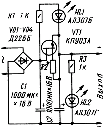

в общем делал схемку защиты от короткого, вопрос вот в чем как правильно проверить транзистор на работостособность ? не прозванивается ничего прошу сильно не пинать за глупые вопросы просто схема детская, а мозги кипят, психанул и разобрал (

якщо нет на прозвонке тестером цифер Колектор ис базой иле имитер ис базой то он дохлий

в том то и дело что молчит (

ВЫ перепутали полевой транзистор с биполярным. Полевик может и не прозваниватся .
спасибо пациент мертв :) тема закрыта:tehnari_ru_211:
Молча, Максим. Только скажите о принципиальном различии биполярного и полевого транзисторов :)
Биполярный транзистор - это такой прибор, в котором участвуют ОБА типа носилетей - и электроны, и дырки. И управляется он током. Полевой транзистор (он же МОП-транзистор) управляетя напряжением, и это униполярный прибор. То есть его работа обеспечивается носителями одного знака.
