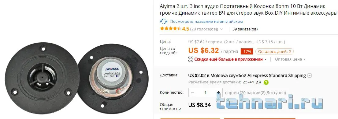

Также менял пьезотвитеры в своих стареньких айвовских колонках (они мне дороги как память о безвозвратно ушедшей юности))).
Пошёл в автомагазин и купил пару пищалок "MYSTERY MJ-1T".
И не жалею. Никого не жалею)))
На мой взгляд вполне так ничего себе.

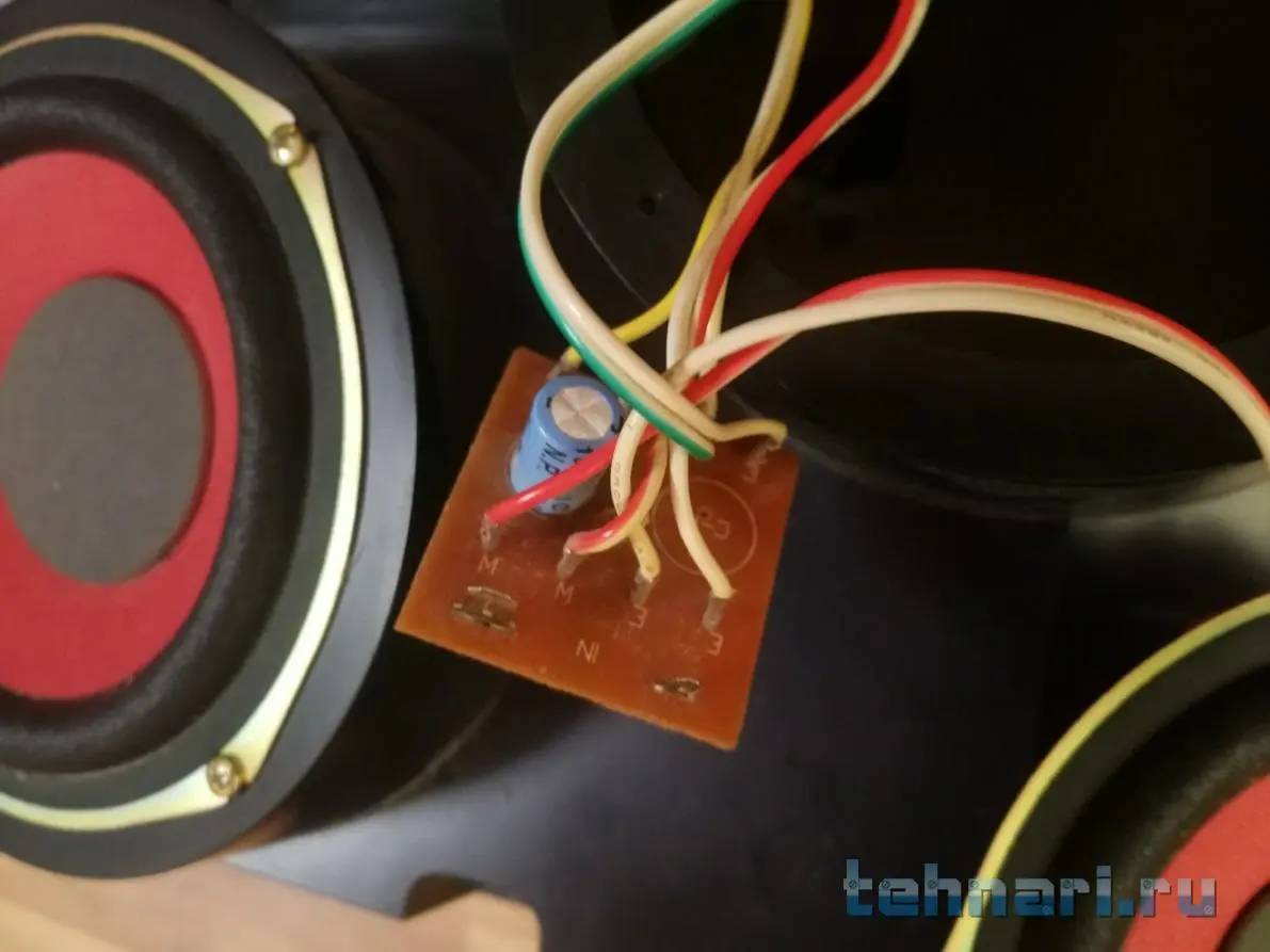

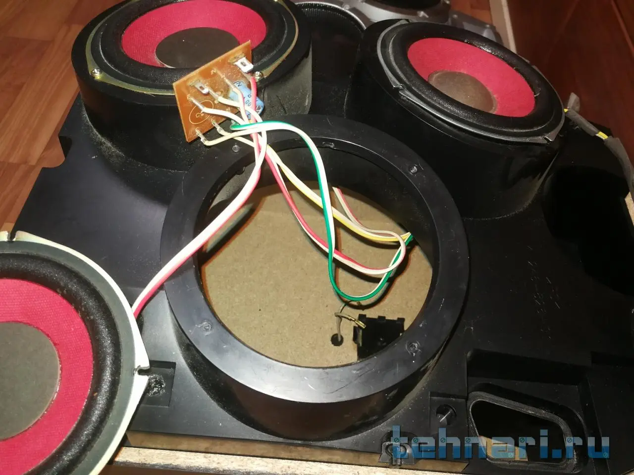

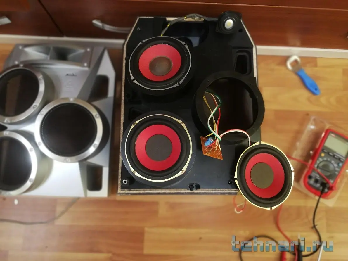

simenzz, если есть возможность и вам не трудно, не могли бы вы выложить фото колонки изнутри. Просто ради любопытства.
Пофоткал как мог, полностью коробка не разбирается, пластиковая встава для динамиков походу приклеена наметво

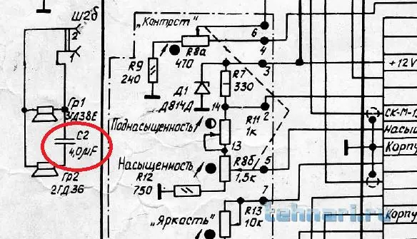

Серёг, я имел в виду стоимость конденсаторов, особенно для балалайки. Можно поискать К73-17 в старой аппаратуре.
Там и одного хватит, в любом случае.
Кондёр ёмкостью в 1мкф годится для 32-хОмного дина на частоте 5кГц. С повышением частоты, или с понижением сопротивления- емкость возрастает, ты-ж знаешь.
С понижением сопротивления ДГ емкость возрастает, понятно. Но… с повышением частоты? Может всё же с понижением частоты раздела она должна возрастать? :)

Раз уж корпуса разобраны, то можно их задемпфировать изнутри.
