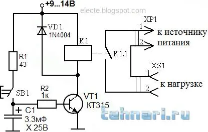

Добрый всем день. Хочу попросить переделать схему РВ со срабатывания на замыкание на работу на размыкание.
схему прикрепил.
собрали, всё отлично работает, только нужна схема именно на размыкание, хочется с этим же набором компонентов (без дополнительных 'инверторов' в виде транзисторов или реле). Спасибо!

Можно и с тем же реле, но немного модифицировать схему в цепи базы. Для этого кнопку надо поставить параллельно конденсатору С1, а R1 увеличить до 20 кОм. Время задержки придется подбирать ёмкостью конденсатора С1.
ок, спасибо, попробую.
посмотрел, не получится так как писали. в первом случае (с нормально разомкнутыми контактами) просто не будет срабатывания, так как срабатывание идет от нажатия, отжатие вообще не влияет. на реле. во втором случае - будет срабатывание 'наоборот', то есть - изначально реле разомкнуто, разомкнули кнопку, конденсатор зарядился - реле сработало.
Нужно что бы работало так: изначально реле не сработавшее, кнопка нажата. Как только отжали кнопку - сразу же срабатывает реле, держит какое-то время (в зависимости от данных RC цепи), потом реле отключается. И так - до следующего цикла, на нажатие схема не реагирует, только на отжатие и сразу же, как только отжали. Спасибо! :)
На этой схеме не получится. Нужно на логической МС собирать, например, К561ЛЕ5
У меня примерно такое работает на кнопке звонка, только на нажатие. Нажимаю, держу кнопку нажатой - звонок работает 5 сек и потом сам выключается (кнопка нажата). Отпускаю кнопку и опять нажимаю все повторяется.
Но для Вас нажатие можно превратить в отжатие, если поставить инвертор.

Для инверсии кнопки можно использовать еще один каскад на транзисторе.
Согласен, мой косяк с тз :) Наверно еще кусочек-каскад нужно доклеить, спасибо, буду пробовать.
А не проще использовать нормально замкнутую кнопку.
проще, но нет такой возможности, увы. в реальной схеме стоит не кнопка, а геркон, работающий на отключение. добавили минимум обвязки - транзистор + резистор: эмиттер на конденсатор, базу через резистор на плюс, коллектор на плюс. кнопка - между землей и базой, работает нормально.
