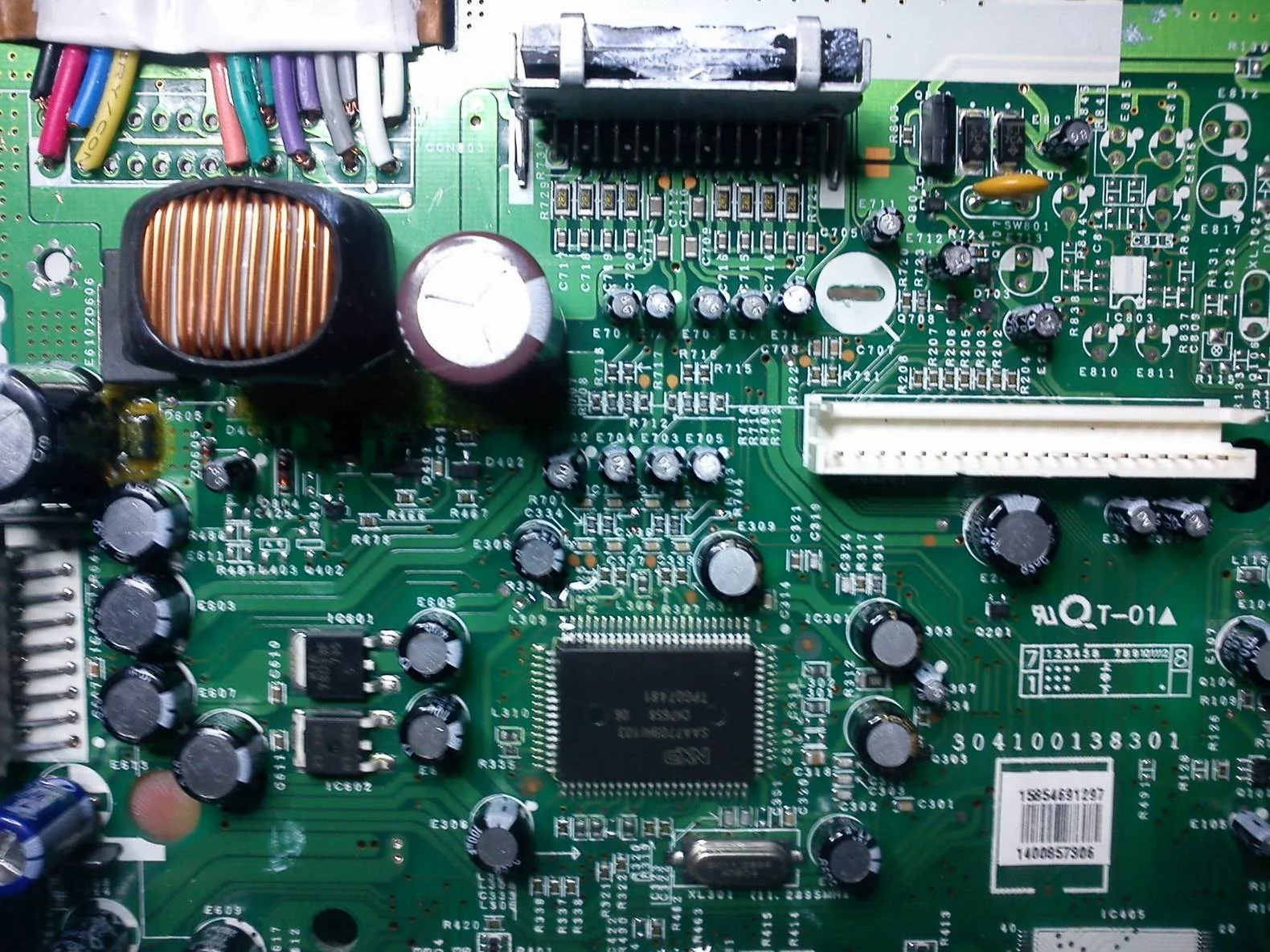

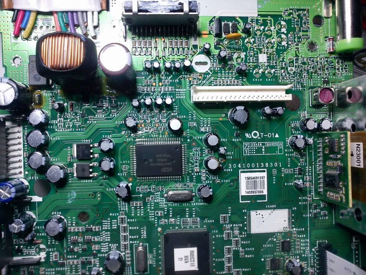

Это модель M-455CG2, штатная для авто Santa Fe. Симптомы: при подаче напряжения ЖК-индикатор с люминесцентной подсветкой мигает с частотой 68 импульсов в минуту, и не более того. Я думаю, что искать надо на самом входе питания, но не уверен. Хочу узнать мнения бывалых.
Заранее благодарен.
:tehnari_ru_007:
Через несколько минут выключается.
возможно сковырнулся стабилизатор питания драйвера, а возможно и сам драйвер.. осцилом смотреть надо...
Ну да :) секундомером. Но очень точным ))))
Фото прилагаю.

смотри что за драйвер на дисплее, по маркировке искать даташит на него, затем глядеть распиновку, затем тестером щупать напряжение на ногах..
Человек попросил перепаять разъем под стандарт ISO (выпаяв родной). Но когда после подключения мы увидели эти симптомы, он не смог с уверенностью сказать, что магнитола работала и до этого. Тем более, она очень долго бездействовала.

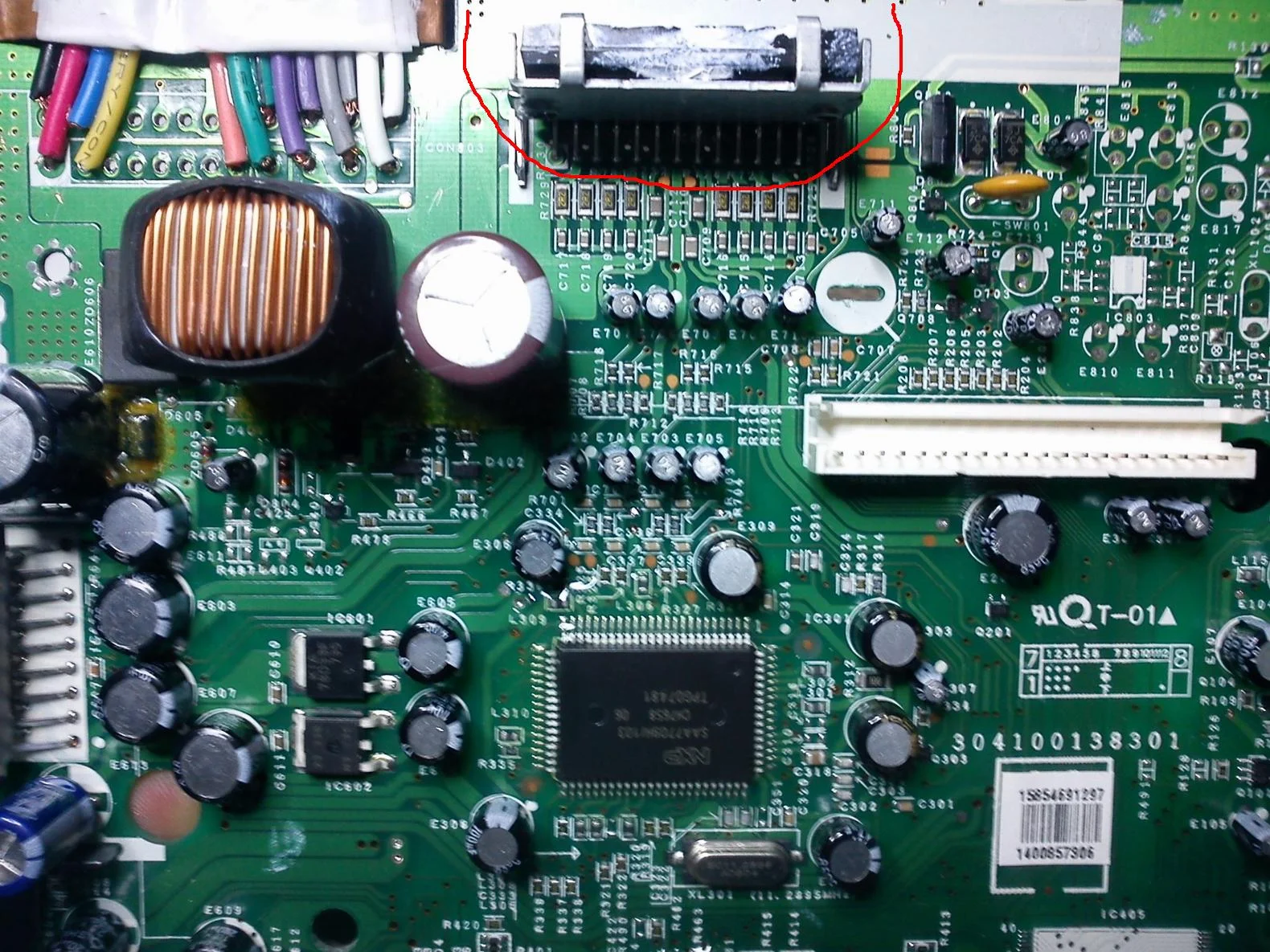

Посмотри на унч я тебе его обвёл. Цел ли он?
    322.2 KB · Просмотры: 183
Цел! На выходах дергается напряжение синхронно с миганиями дисплея...
просто на фото он каким-то обгоревшим выглядит. а от чего ты магнитолу запитываеш ?
И от адаптера, и от аккумулятора пробовал.
То он в термопасте вымазан...
Я подозреваю, что у самого входа питания (красный и черный провода) конденсатор полетел. Если бы я знал емкости - уже вычислил бы. Но - нет схемы....
Выпаять микру усилителя, и пробовать подключить. (возможно коротышь в ней, и срабатывает зашита)
А так же проверить стабилизатор на фото не видно его номинала (KIA 780**)
Скорее всего проблема действительно в сгоревшем унч. посмотри даташит на него и выпаяй те ноги на которые подходит +питания. или перережь дорожку на плате по которой идёт питание унч.
