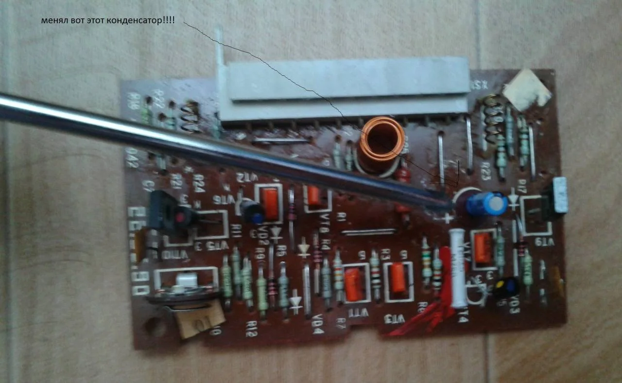

нашёл сгоревшие детали,оказалось из-за кз пробило VT1 и VT3 на плате ОУНЧ.после замены конал заиграл ,но с ужасными искажениями и хрипатой.Кто нибудь может что нибудь подсказать?

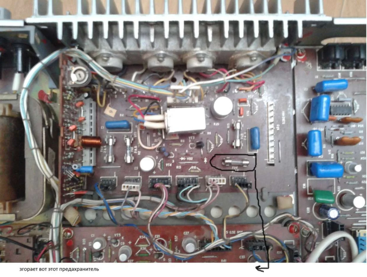

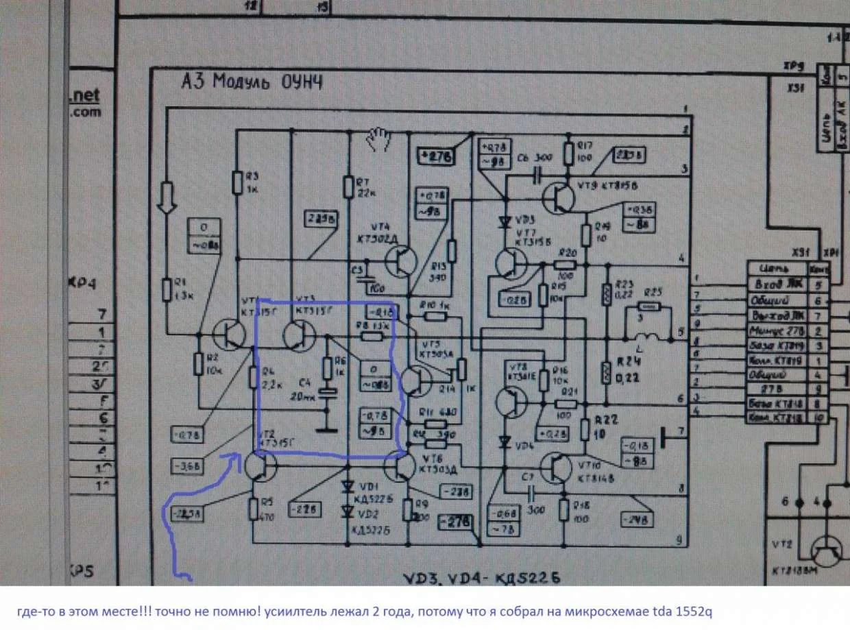

Помогите с ремонтом Романтика 50у 220с. При добавлении баса и громкости на одном канале басы как бы захлебываются, и выгорает резистор на 100 ом (((( Может кто знает в чем причина?? Резистор находится на ОУНЧ.
Резистор-следствие,не причина. С ремонтом знаком немного?
Немного знаком( Ну там по цвету, по запаху) Знания можно сказать не очень, но я со всех сил стараюсь)) Умею мультиком проверять некоторые детали)) Самое главное, что на уровне нормальной слышимости, все работает как часики, только добавляешь басы на всю и громкость на усилке на 30, он прямо на глазах начинает гореть((
Знаю точно что это плата ОУНЧ, если поменять их местами все работает, то есть проблема не в предусилителе, и не в кроссплате, хотя я может быть ошибаюсь. Как мне сказали на этот резистор поступает большое напряжение, НО КАК ВЫЯСНИТЬ ПРИЧИНУ ЭТОГО НАПРЯЖЕНИЯ, не знаю((
Какой резистор то? там много на 100 ом. Может ток покоя большой?
Резистор R18, плата ОУНЧ( судя по платя и по схеме) Что есть ток покоя??
Плата ОУНЧ, резистор R18 ( судя по плате и по схеме) Как уже говорил, при нормальной работе он и работает нормально((

Какая миленькая чушь была сказана от бессилия. Схемку нашел?

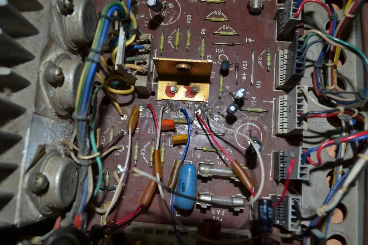

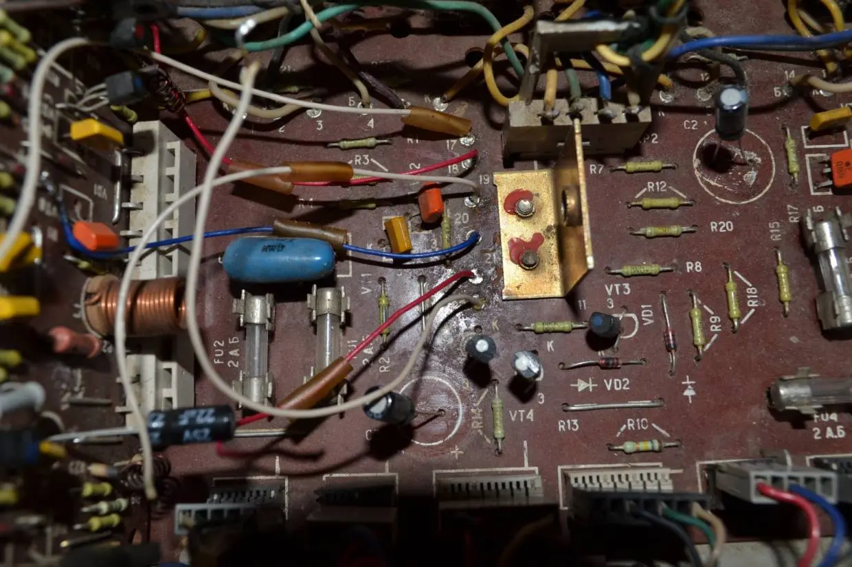

Подскажите люди добрые, есть этот "чудный усилок" вот только релюху из него выбросили. Схему смотрел, но так и не понял откуда и куда что подключалось к релюхе! Подскажите, можно ли без нее обойтись? Если да, то какие проводки и куда припаять. Если без релюхи не обойтись, тогда напишите к каким контактам реле какой провод подключать(лучше конечно с фото).

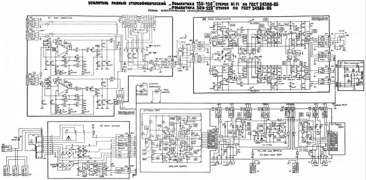

в схеме электрической принципиальной всё есть
