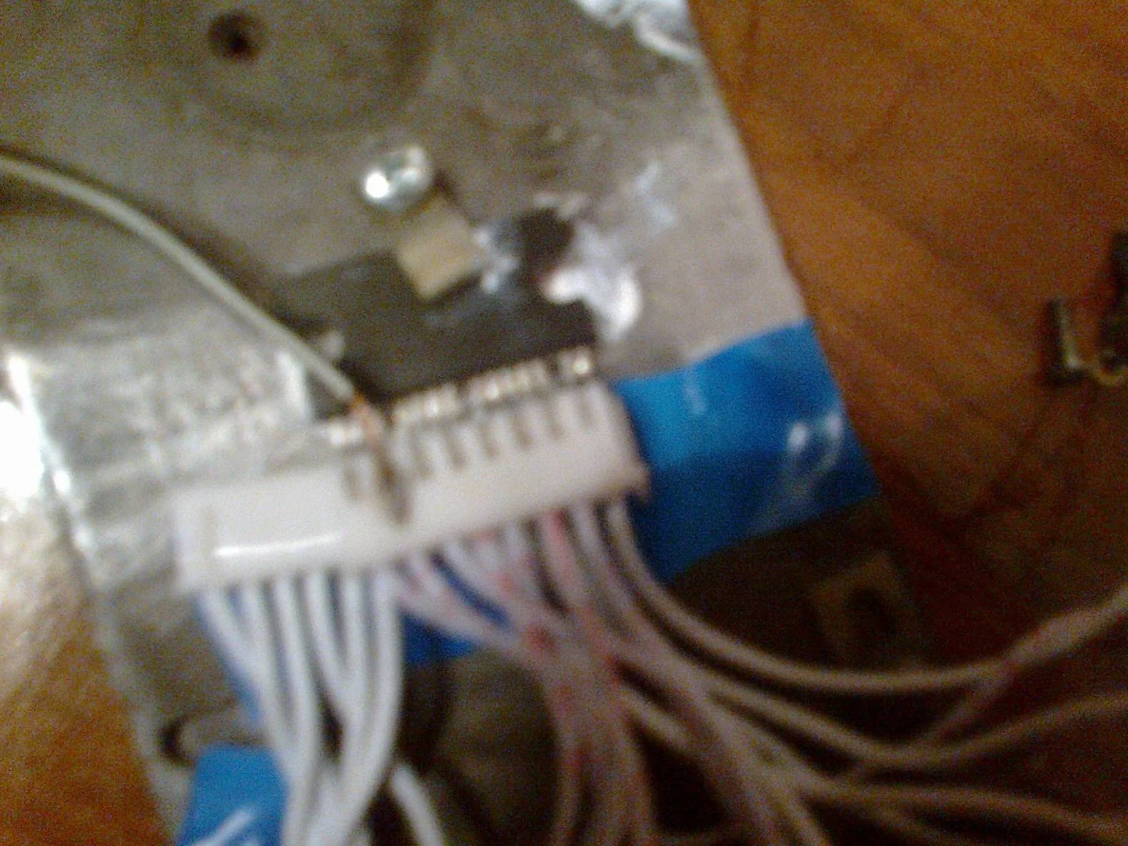

Смотрите как я соединил tda 1558 через штекер) как вам идея ? Качество звука не отличается от той что собран на плате . И никаких экранированых проводов не использовал а воше то на той который собрал на плате больше шумов от транса чем на этом и главное удобен для монтажа на радиатор. А существуют такие разьемы специально для этих микросхем ?

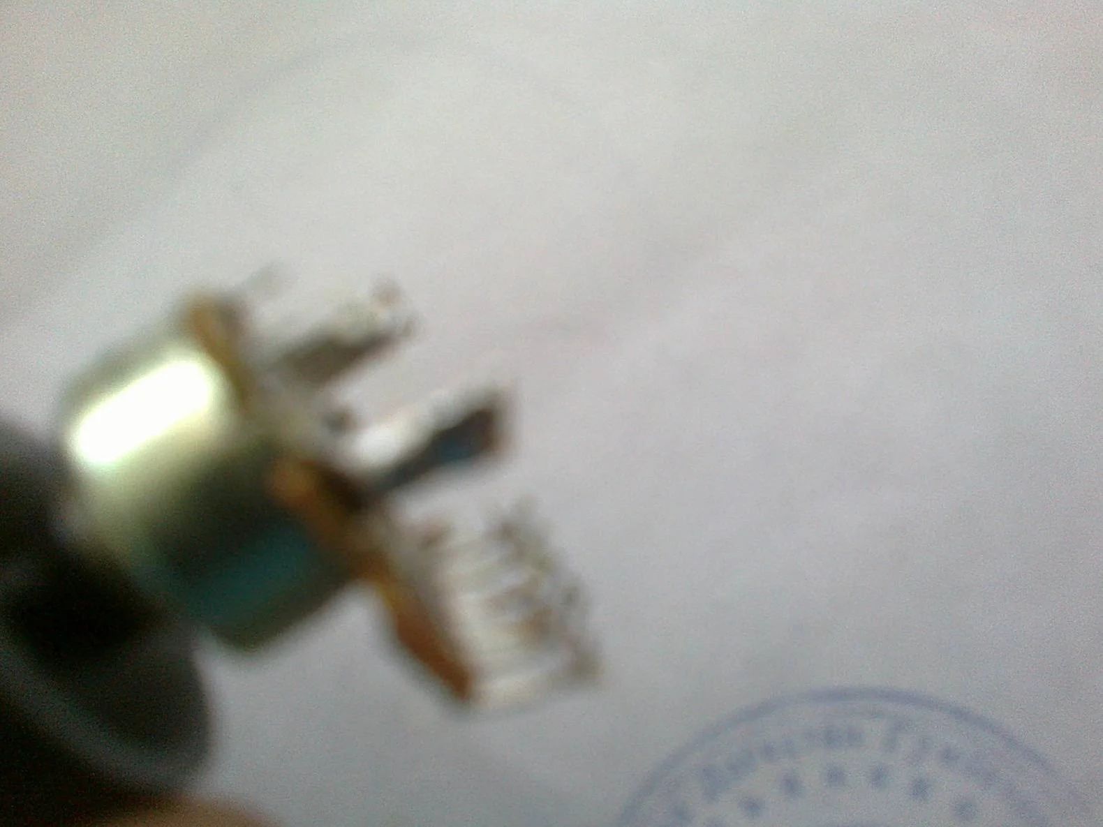

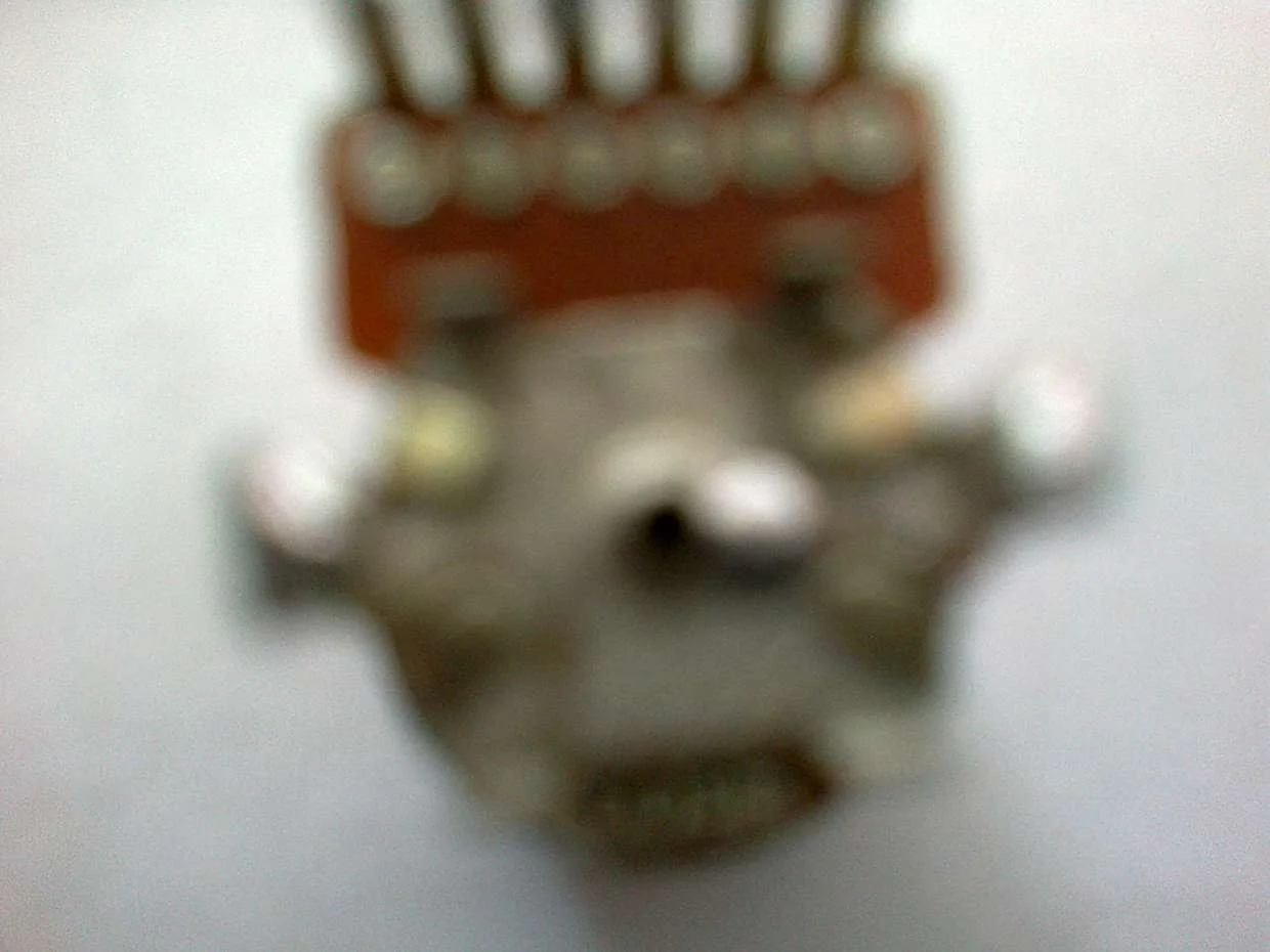

Ну незнаю я последнее время стал устанавливать такие микрухи на специальные кроватки. Они вообще то предназначены для проводов засунул провод не вытащишь. Нажал на панельку вытащил провод. А для усилителей вообще УРА!!! Припаял на плату две таких паралельно. Сгорела микруха вытащил новую поставил и всё.
Честно говоря не понял о чем ты . Какие кровати ?

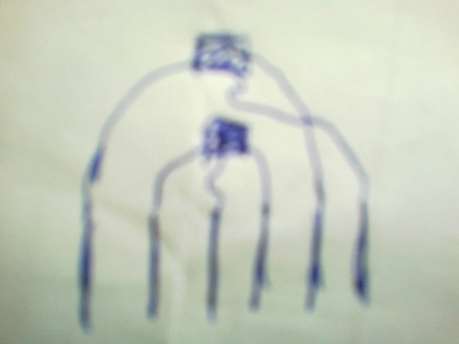

Поподробней можно?... название, фото

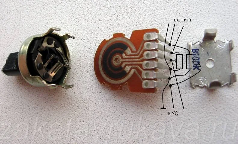

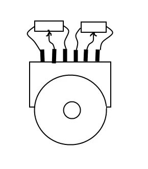

Что за фильтр? где схема?
В обоих схемах можно брать любые по мощности резисторы. Берите 0,125 Вт, как самые распространённые у радиолюбителей...
Странно...
У меня "самые распространенные" 0,25Вт. Из отечественных малогабаритных резисторов, МЛТ-0.25 были самые качественные.
P.s. автор статьи использовал SMD-резисторы мощностью 0,025Вт. Для высокочастотных маломощных схем важна не мощность резистора, а его паразитные параметры (емкость и индуктивность выводов).
