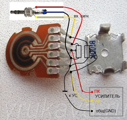

Помогите подключить резистор к TDA1558
  • Автор темы Автор темы alex190
Для саба простой конденсатор не катит
Я подключил его но он не выключает звук до конца , выкручиваю до конца а звук всего лишь на 30_40% становится тише . Подключил как показано на рисунке. И еще на счет динамика так можно ли подключить резистор вместо динамика при параллельном или последовательном подключении динамиков ?
    56.2 KB · Просмотры: 6,531
Но я тока один канал подключил чтоб проверить может ли из за этого ? Вот когда замкнул 2й и 3й вывод со стороны источника сигнала тогда выключает весть звук .
А для 4х каналов два резистора нужно или можно к одному по две ?
Может резистор неисправный... а вообще фото давайте изделия, надо смотреть... только фото не такие как в первых постах...
Сработало я наоборот подключил . Фото перепутал с обратной стороны. Так для 4х каналов один резистор подойдет или две надо ?

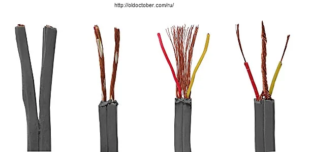

Входные цепи надо экранированным проводом делать
Ну попробуйте один подключить на 4 канала...На 220В 0.5...1А, на 17В 3...5АВходные цепи надо экранированным проводом делать
Экранированые это те которые три провода один из которых огаленный ? Они же не толстого сечения бывают а это потеря мощности. И куда экран подключить ?
...это потеря мощности
Никакой потери, тем более мощности
К общему проводу (GND)
Экранированые это те которые три провода один из которых огОленный ?
Да, вот такие, их только на вход
    14.8 KB · Просмотры: 147
