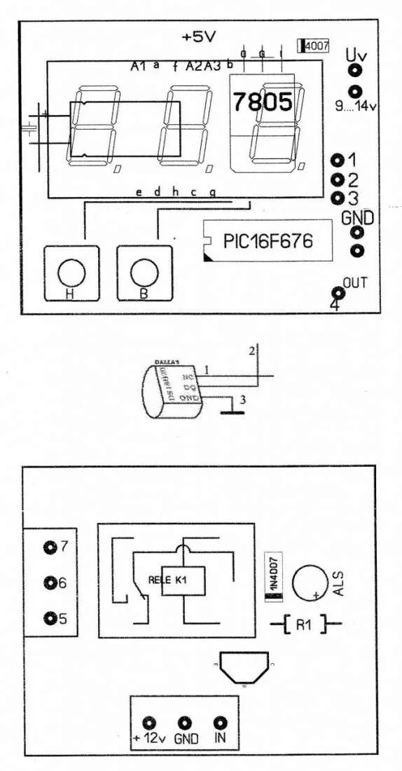

Помогите подключить терморегулятор для инкубатора
Старый терморегулятор сгорел ,новый не могу до конца подключить (слабовато у меня с электроникой). Может кто объяснит популярно?

понятно как подключить датчик ,а вот дальше......[mod]Пожалуйста, внимательнее выбирайте раздел. Инкубатор не относится к компьютерному железу. Переношу.[/mod]
там же написано - Нагрузка подключается к контактам реле 5-6 на размыкание, 6-7 на замыкание. т.е. если тебе на до замыкать нагрузку - например лампу или тен - то один провод сетевой вилки к лампе(тену) и от него к контакту например 6, а с 7 го второй провод сетевой вилки
