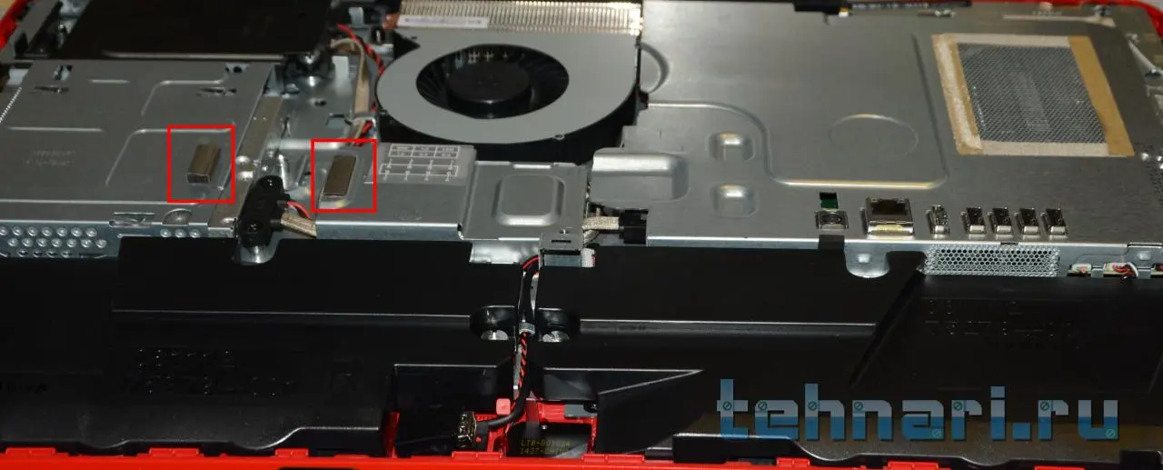

Помогите понять что за деталь и для чего
Здравствуйте.
Не совсем про ноутбук, но почти. Есть моноблок, в нем вот такая деталь - см.рисунок.
Во виду это поролон в металлической оплетке.
Какую функцию несет такая деталь?
Просто как прокладка между корпусом и начинкой моноблока?
    40.7 KB · Просмотры: 100
В это не деталь, а просто резинка в металлической сетке, обеспечивает контакт "рамы " с корпусом , против наводок, статики и т.п. Та что справа, плохо видно, но похоже то же самое
Спасибо!
Справа тоже самое, просто другой толщины.
Если данной детали не будет, это очень критично?
это очень критично?
Не критично, но желательно :) в принципе можете взять любую мягкую резинку (или даже из бумаги сложить), обернуть фольгой, и подложить при сборке ...

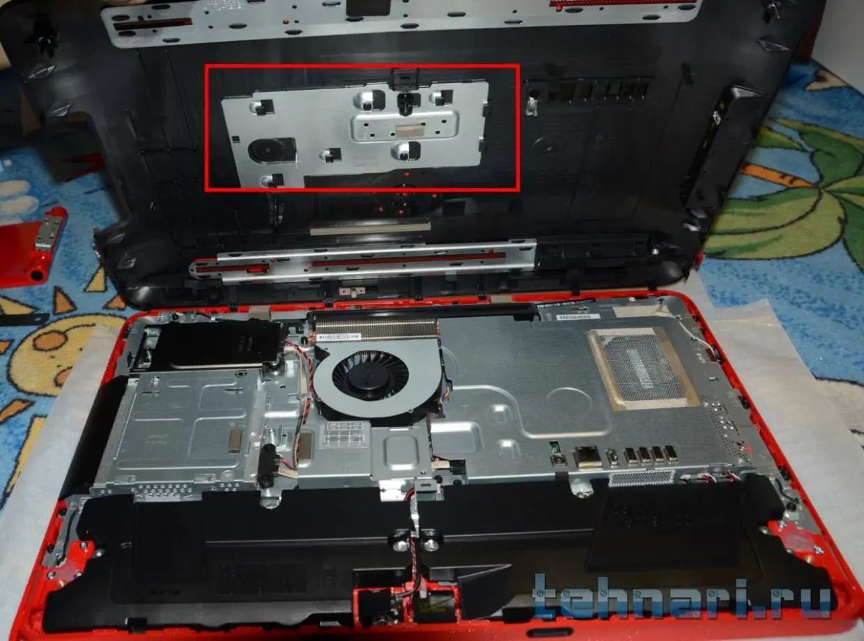

Мне просто показалось, что эта деталь несет токопроводящую функцию, т.к. она в металлической оплетке и по идее прикасается к металлической детали на задней стенке:
    70.7 KB · Просмотры: 63
Cпасибо!
Так и есть она соединяет корпус с экраном на задней стенке, тоесть эта мякишка с сеткой электропроводна.
