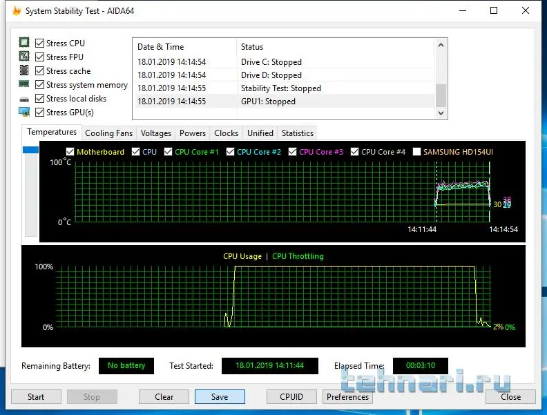

Подскажите , куда копать. Прилагаю 3 мин стресстеста с аида
    45.4 KB · Просмотры: 117
А вкладочку статистика при тесте?Вольтажа не видно просто.Видеокарту бубликом гонял?
Ну и если попробовать с live диска,флешки поработать,сохраняется проблема?

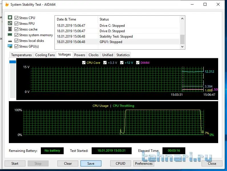

Вот графики
    42.5 KB · Просмотры: 192

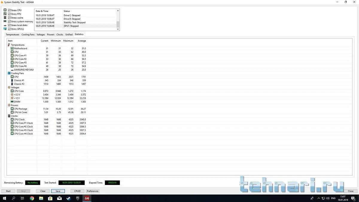

Вот циферки ))
    30.6 KB · Просмотры: 193

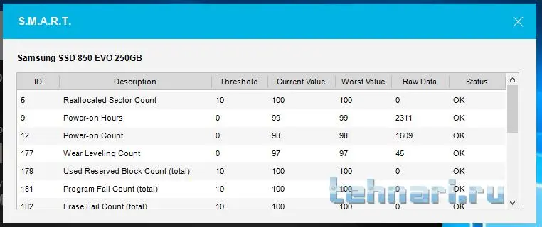

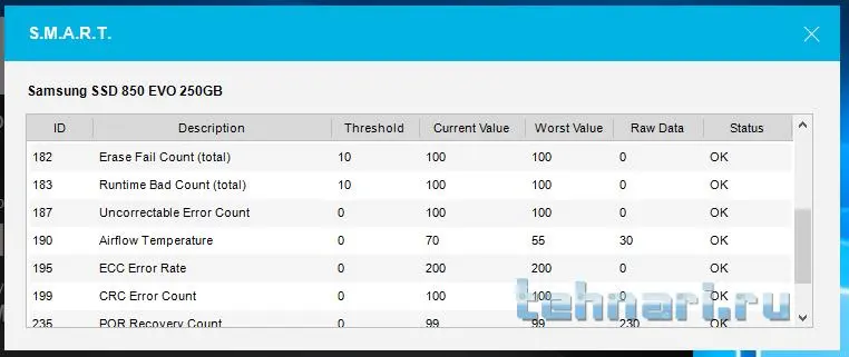

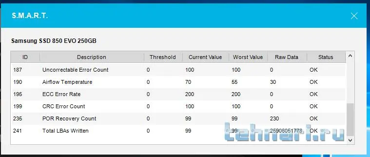

смарт это вот это?
    17.5 KB · Просмотры: 93
    17.2 KB · Просмотры: 57
    15.6 KB · Просмотры: 101
смарт это вот это?
Это.
Меня смущает последняя картинка.
На форуме убунтурей ;) как раз обсуждается вопрос атрибута
В числе прочего оттуда:
SSD лучше ставить вместо HDD. Потому что порт для оптического привода не всегда поддерживает SATA 3, а если и поддерживат - могут быть провалы скорости из-за оптибея. А вот для HDD это не имеет значения, у него и так скорости "не те" поэтому его можно смело ставить в оптибей.
Производитель наверное рассчитывал, что вместо привода ничего другого стоять не будет и на том порту питание отрубается резко. А на порту HDD нет такого. Хотя, возможно, я и бред сейчас написал. Сейчас буду делать следующее: 1) Поменяю местами диски. 2) Если не поможет, то посмотрю при отключенном HDD.
Проблема действительно решилась, когда поменял местами HDD и SSD.
Начните с замены кабеля SATA и проверки, к какому порту подключено, какой у него режим.
