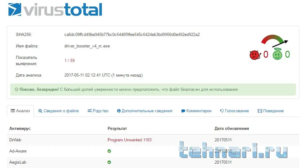

Iobit driver отличная прога
Эта "отличная" программа практически всеми антивирусами определяется как нежелательное программное обеспечение, так что такие программы нам не нужны.
Зря Вы так! Нормальная прога. И, кстати, скан с ВирусТотал.

Я в своё время пользовался пакетом программ от IOBit, но до тех пор, пока они не стали слишком навязчиво предлагать установить другие такие же "хорошие" программы и компьютер не начал жутко тормозить. И что характерно, после полного удаления и чистки хвостов от этого пакета все зависания и тормоза мгновенно прекратились.
Так что можете мне не рассказывать про результаты проверки на вирустотале.
