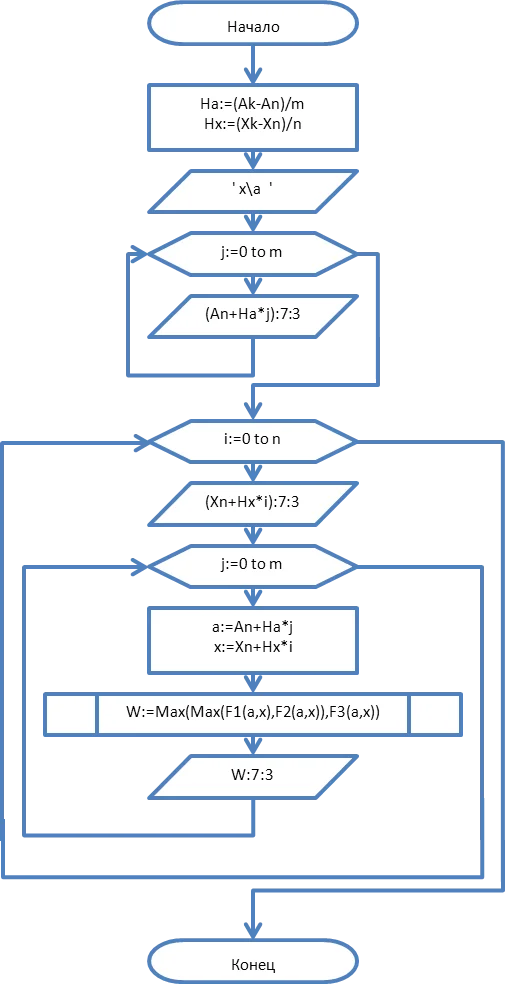

Теперь, собственно, смысл задания. Составляем таблицу, причем договоримся, что строки соответствуют значениям х, а столбцы - значениям а. На пересечениях поместим максимальные значения из трех функций, вычисленных при данных х и а. В конце поставим readln, чтобы приостановить выполнение программы и посмотреть на результат.

Begin
Ha:=(Ak-An)/m;
Hx:=(Xk-Xn)/n;
Write(' x\a ');
For j:=0 to m do Write((An+Ha*j):7:3);
Writeln;
For i:=0 to n do
begin
Write((Xn+Hx*i):7:3);
For j:=0 to m do
begin
a:=An+Ha*j;
x:=Xn+Hx*i;
W:=Max(Max(F1(a,x),F2(a,x)),F3(a,x));
Write(W:7:3);
end;
Writeln;
end;
Readln
End.
