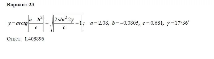

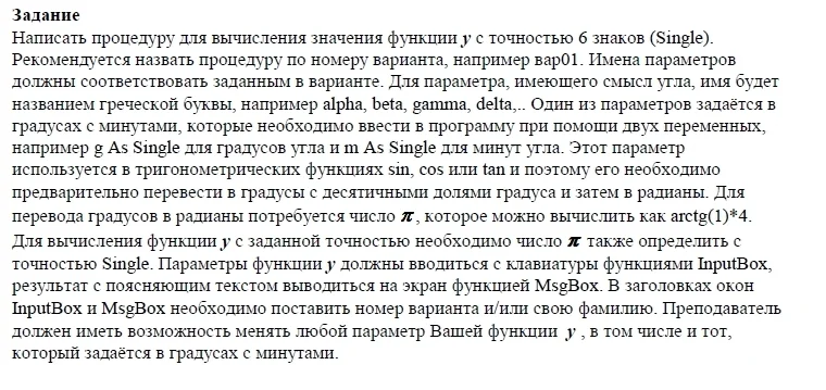

Помогите, пожалуйста, написать программу
kris_kaif
26 Май 2014
16
пожалуйста, помогите написать эту программу в Pascal
    65.6 KB · Просмотры: 185
    5.4 KB · Просмотры: 194
Так, ну, похоже, весь семестр был "kaif", а теперь преподы обломали. Ладно, помогу.
Но уж всякие там рюшечки-окошечки-заголовочки и прочее делайте сами. Еще можете просветить ваших дремучих преподов, что число π задается в Паскале стандартной функцией Pi и не нуждается в вычислении через жо арктангенс.
