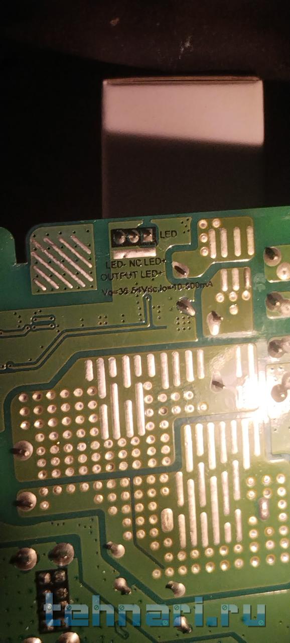

Приветствую всех! пытаюсь подобрать блок питания на led-подсветку. никак не получается подобрать . В телевизоре перестала работать led-подсветка сами линейки работают провода тоже в порядке материнскую плату чинить никто не хочет либо объявляют неимоверные деньги. помогите пожалуйста запитатать правильно светодиоды от стороннего блока питания. Заранее благодарен

Я просто только начинаю осваивать а то дело. но так и не смог найти блок питания с нужным и характеристиками, даже в специальном магазине блоков питания для лед
ты не написал модель телика во первых! Не написал LED драйвер! Не указал сколько вольт идёт на стринги (линейки подсветки)! И вообще у тебя не получиться такое дело! А не получиться потому что родной LED драйвер будет уходить в защиту и рубить весь телик полностью и даже если сделать обманку, путём отключения защиты по драйверу, то будет полный бред! Подсветка будет постоянно гореть даже на не работающем телике! И да, блок питалова ты скорее всего не подберёш отдельно! Потому как есть питалово на линейки и по 60 вольт, и по 100 вольт и по 180 вольт, а вот ток 150 - 30 ма ограниченый и такой блок ты 100% не подберёш ну ни как! Не жмоться и отдай плату на ремонт! Ну возьмут 1500 - 2000 за ремонт платы, не такие уж и большие деньги! А так ты просто убьёш линейки подсветки и ремонт выйдет дороже на много!
Я бы с удовольствием отдал в ремонт. Но все кого я нашёл требуют во-первых телек обязательно в сборе привозить (в принципе я догадываюсь зачем) и объявляют нереальную цену. Может подскажет кто где найти мастера которому можно отнести плату в Москве
Модель телека FX 43 GR 300 panasonic. И потом, он же работал без подсветки. и не уходил ни в какую защиту, хотя напряжение на линейке не подавалось. Провода и линейки я проверил , они работают. А вот в плату лезть не стал. по логике выходит, что напряжение на разъём подсветки не подаётся

они разные так то! Есть тестеры LED с регулировкой тока вручную! И да, эти приборы для проверки ,,стрингов,, подсветки дают максимальный ток при проверке, что не есть хорошо! При замене подсветки я обычно убавляю ток от 30 до 50% от номинала с завода! Так что не особо этот ,,драйвер,, и хорош! Я бы не рискнул такой поставить клиенту и дать гарантию 1 - 1.5 года!

знаю! Отвратительно он работает и 100500% не в щадящем режиме для светодиодов это однозначно! Это такой же универсальный LED драйвер, так же как и ставят на мониторы LED драйвера или CCFL драйвера на подсветку! Это бред! Чего колхозить, если родной блок ремонтируеться до 1500 рублей мкаксимум! Автор загибает, что ему озвучили неадекватную цену! Твой блок из 4 поста работает по обратной связи и нагрузке! Суть в том, что если ,,стринги,, будут подсажены, то он автоматом накинет миллиампер на выход и так будет накидывать до те пор, пока ,,стринги,, не погорят! А родной драйвер, ограничиваеш ток и линейки будут даже и подсевшие светить ещё пару лет и чуть больше!
P.S. опять же, если автор не может заменить в родном блоке пару тройку деталюх, стоимостью 500 - 600 рублей, то представь как он будет интегрировать твой блок в телик?! Там не пара проводов припаиваеться!
