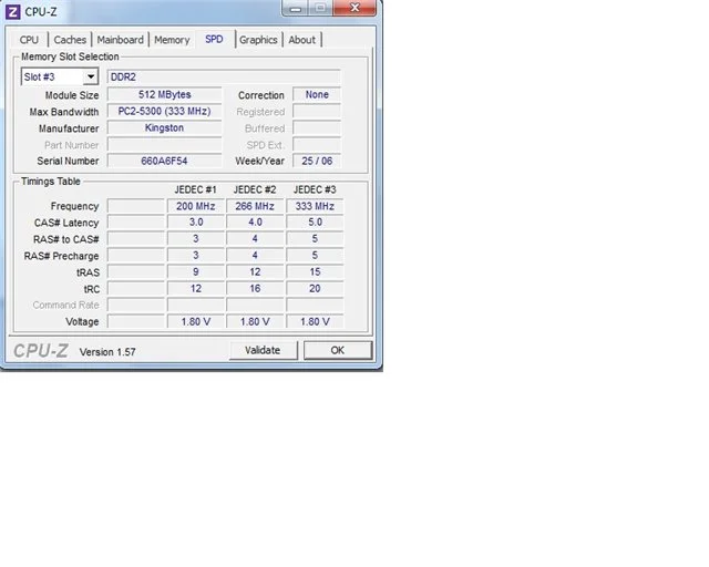

Здравствуйте.Завтра хочу докупить оперативной памяти до 2 Гб и жёсткий диск ещё на 500 Гб.
Вопрос: потянет ли мой блок питания, материнка, процессор вот это всё, если железо вот такое:
Блок питания на 350 Ватт
Жёсткий диск на 160 Гб, хочу купить ещё 1 на 500 Гб
Оперативная память: DDR2 2 пластинки по 512 Мб. Хочу их снять и поставить 2 пластинки по 1 Гб каждая.
Видеокарта: Nvidia GeForce 7300 Gt (256 Мб)
Системная плата (материнка): Gigabyte GA-8I945GZME-RH (3 PCI, 1 PCI-E x16, 2 DDR2 DIMM, Audio, Video, Gigabit LAN)
Тип ЦП: Intel Pentium 4 524, 3066 MHz (23 x 133)
И ещё вопрос: лучше купить 1 пластинку оперативы на 2 Гб или 2 пластинки по 1 Гб?
Большое спасибо за Ваш совет!
Вообще было бы проще добавить еще 2 планки по 512Мб. CPU-Z, вкладка memory - скиньте скриншот.
ну вообще-то там всего 2 слота!!! то есть добавить не получится только менять
Скрин вот:

Да действительно. Перепутал чипсеты мамок.
Ваша материнская плата максимум поддерживает 2Гб памяти, с частотой максимум 533Мгц.
На данный момент у вас 2*512Мб с частотой всего лиш 400Мгц - что то мало.. Скиньте еще вкладку SPD

Вы в курсах что ваша оперативная память работает не на полную мощность? Т.е. сама память может работать на частотах (SPD) - 400/533(максимум для нашей мамки)/667Мгц. Но почему то он работает на 400, хотя может быстрее. Никто в вашем компен е ковырялся? Не?

DDR2 DDRAM 1024MB 800MHZ PC6400 KINGSTON 12275 - Модули памяти DDR2 - ЗАО ТирАЭТ - это память от моей любимой фримы Кингстон. Память хорошая. Она расчитана на 800Мгц, что выше нежели наши 533Мгц. Однако в памяти должны быть вшиты значения 533 и 400Мгц, и БИОС должен сам выбрать максимульный профиль, поэтому 92% что все пройдет без суча и задоринки.
Во всяком случае у нас на форуме всегда все нормально вставлялось и работало, и никаких проблем не было.
Значит что вам нужно сделать. Идете в магазин, покупаете плашки, но договариваетесь с продавцом, что если не заработает, он возвращает деньги.

По сути да. Память жрет мало. Сначала с памятью разберитесь. Потом жесткий впихнем:)
так-с! Это уже интересно. Да, ковырялись. Ну в плане, почистили от пыли, да и всё. Может не работает на полную мощность, потому что я на днях на такую "убогую" систему поставил Windows7 ??? Как сделать так, чтобы оператива работала на 100% мощности? (кстати, оператива которая стоит фирмы Кингстон =) )
