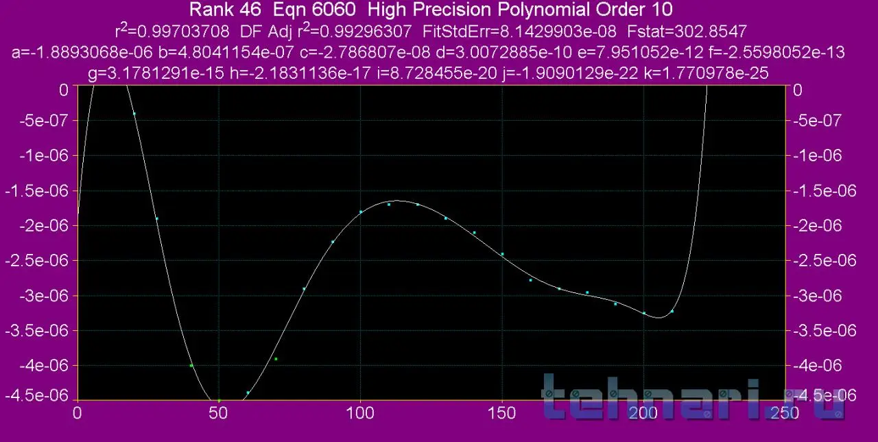

По мне, если это не какое-то теоретическое исследование, а необходимость получить передаточную функцию TEC(T), то загоняем набор данных в любой мат.пакет аля "Curve Fit" и подбираем аппроксимирующую функцию в зависимости от требуемой погрешности.
Для Вашего случая вполне подойдет "High Precision Polynomial order 10".
Остаточная сумма квадратов r^2 = 0.9970.
График:
