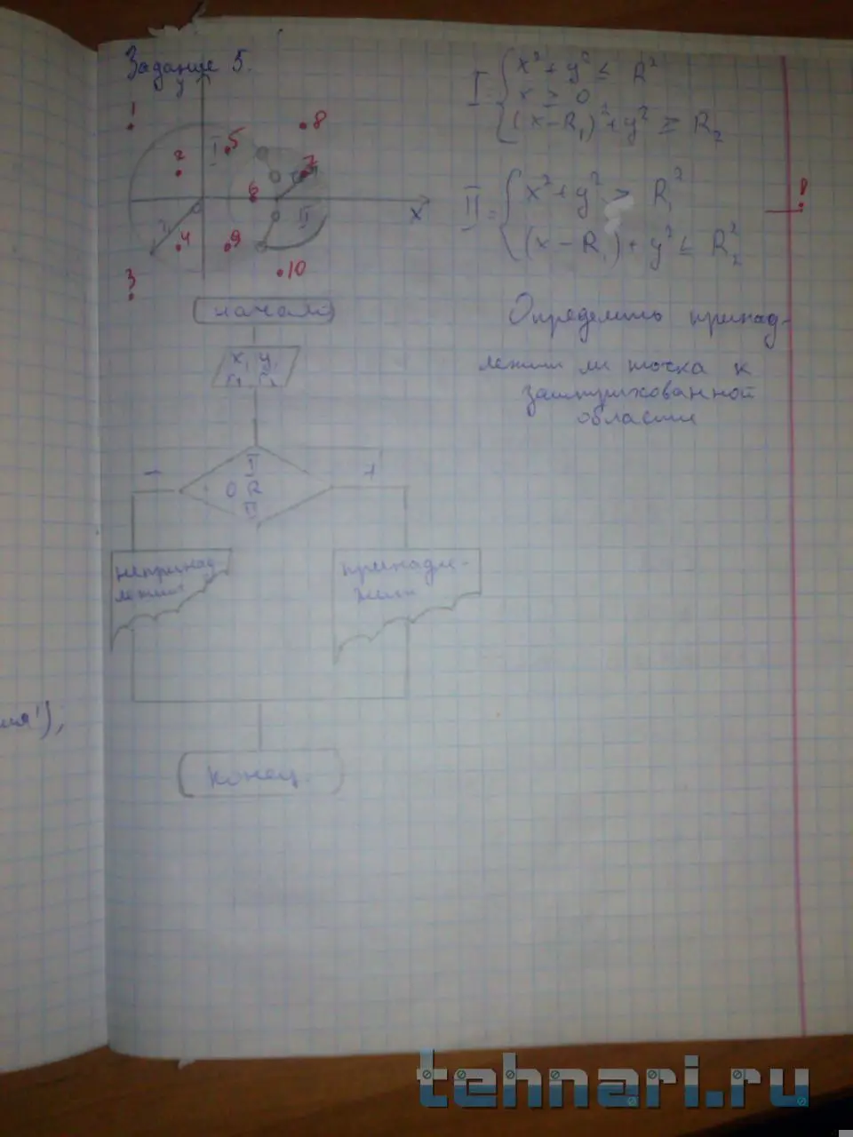

Помогите, пожалуйста, составить программу на Паскале по блок-схеме
надо составить программу на Паскали по блок схеме
А обязательно по этой идиотской блок-схеме? Вот так, например, нельзя?
