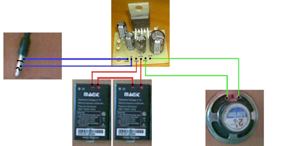

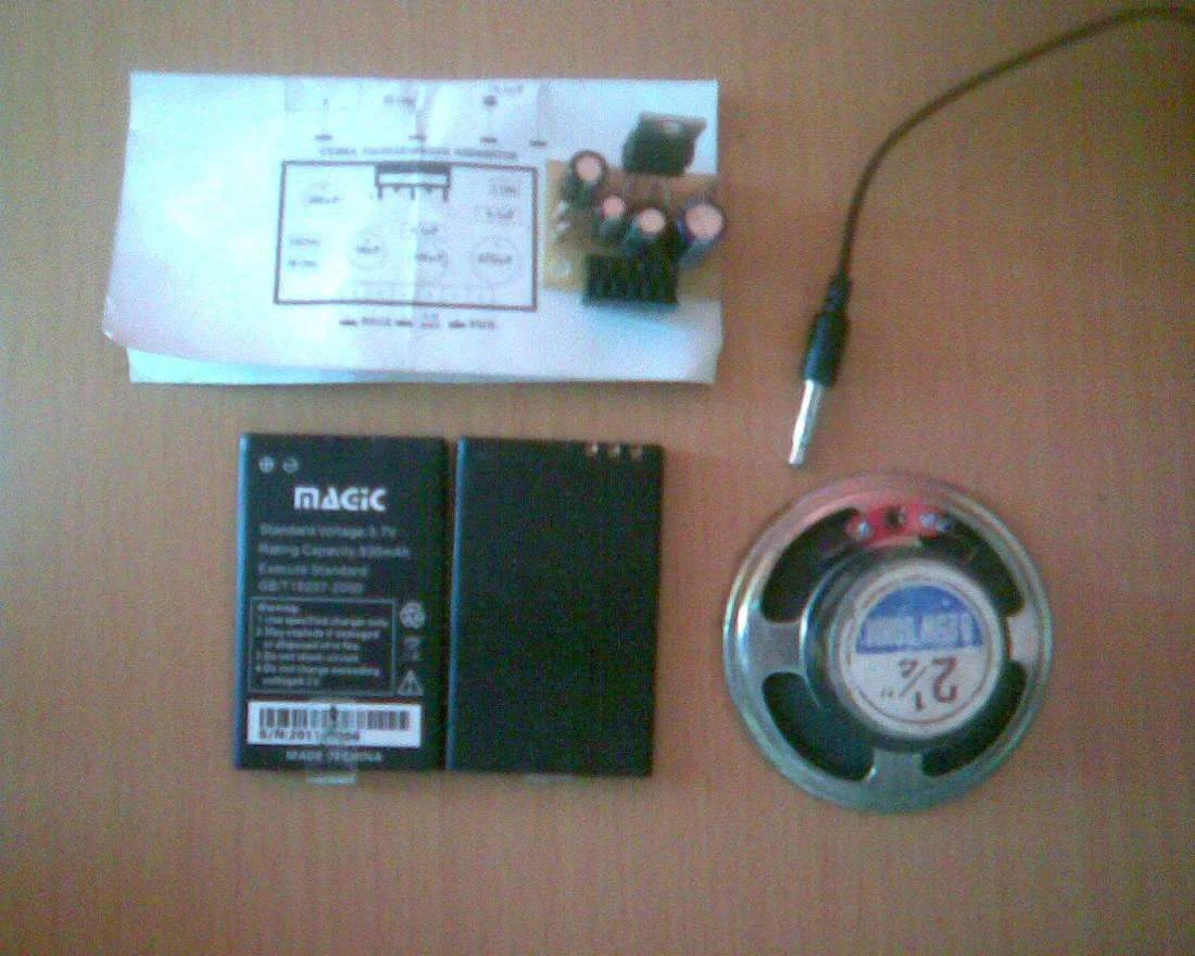

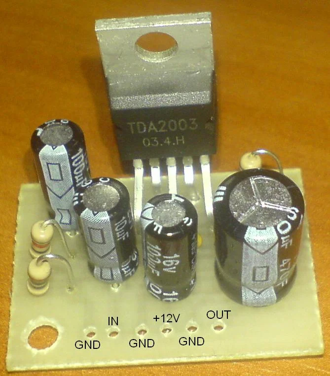

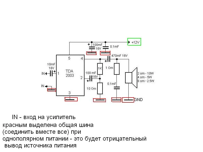

Помогите правильно соединить детали
Для портативной колонки неудобный усь так как любит грется и сажать тем самым батарейки (возбуды по вч) а что б это исправить нужно оос пересмотреть) У меня сея микросхема отключалась при 4 вольт)
Насчет малости динамика была шутка. Подтекст её связан с тем, что от 3.7 вольт данный усилитель скорее всего вообще работать не будет, а если и будет, то не более чем на 0.25 ватт.
В соответствии с даташитом, выходная мощность при питании 8 вольт (при меньшем питании производитель не гарантирует работу данной микросхемы) составит около 1.8 Вт на динамике 4 Ома (0.9 Вт на 8 Ом). При 12 В на 4 Ом мощность составит 4 Вт. Более полно можете посмотреть в http://www.mulaz.org/blog/wp-content/uploads/2009/01/1449.pdf по графику на странице 4.
tehnoangelвсё собрал до кучи как показал Максимус (за проделанную работу ему ещё раз отдельное огромное спасибо) на 7.4 вольта вышло соединив две батарейки и работает хорошо и правильно на более слабом и даже более сильном динамике(0.5W) :dog: :) физики тут прям великие воду льёте а по сути никто ничего...да ж никто про радиатор не вспомнил, а эта схема и правда греется, хоть воду кипяти...насколько долго держится зарядка ещё не проверял...ДА И ВОТ ЕЩЁ вопросик :))) как их заряжать ?? xD а то через мобилку из которой я их вытянул не очень удобно, потому что припаять нормально провода не могу, т.к. их вытягивать надо для подзарядки ):tehnari_ru_837:
Пройдись по мастерским по ремонту сотовых телефонов, у них должно быть полно конченных соток, возможно даже бесплатно отдадут. Подбери по типу твоих аккумуляторов парочку, из них сделаешь контейнер для аккумуляторов. То есть тебе нужен корпус от сотки с гнездом для аккумулятора. Провода подпаяешь к контактам гнезда, и для подзарядки будешь оттуда изымать аккумуляторы как из обычной сотки.
Да, да, да! Объясните пожалуйста, как и куда подсоединять провода к плате.
Просто я пока в схемах ничё особо не понимаю. Расскажите как это все соединить и подключить, немного по-проще!
Ага, посмотрел, все понятно, спасибо большое!
