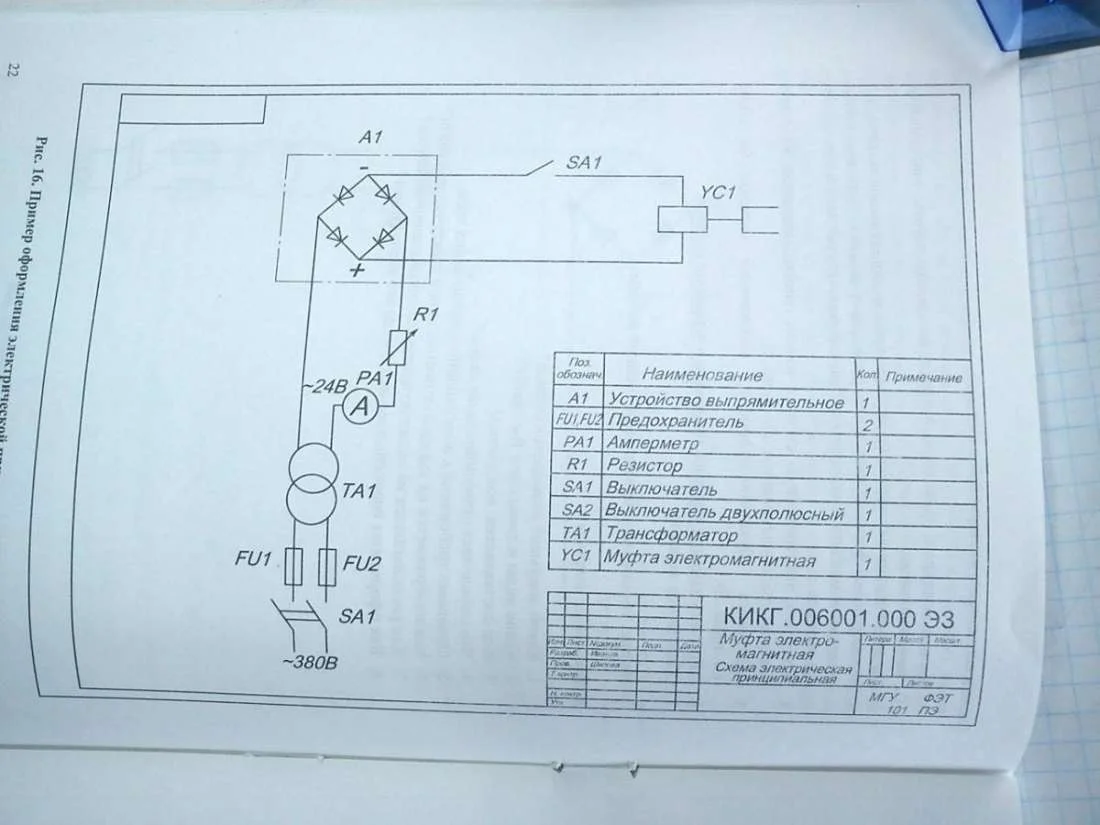

Привет, помогите прочесть схему. Преподаватель сказал начертить на формате А1, какой масштаб и какие размеры элементов (например, резистора, лампочки и т.д.). Может кто знает какие учебники, как начертить и где указаны размеры этих элементов :tehnari_ru_953:
Электрическая схема сковороды СЭСМ-0,2
спасибо
мне нужно эту схему начертить на формате А1, вот например размер HL1-сигнальной лампы при вычерчивании диаметр будет =6 мм.

Что же касается перерисовывания схемы, то совершенно не важно какого размера ты нарисуешь элементы, всё приблизительно, главное чтоб выглядело красиво:D Суть схемы от размеров не зависит:D
пасиб :tehnari_ru_889: может кто объяснить с чего начинается процесс? Нажимаем SB2, а дальше? :tehnari_ru_325:
...а дальше срабатывают реле (пускатели) КМ1 и КМ2, загораются лампочки HL1, HL2. После срабатывания реле КМ1 своей контактной группой 1.3 шунтирует выключатель SB2, таким образом цепь остается замкнутой после его отпускания. Остальные контактные группы КМ1 и КМ2 подключают три фазы на нагреватели (ЕК).
Нагрузка отключается либо нажатием на кнопку SB1 (оба реле), либо по срабатыванию контакта ВК (отключается только КМ2, после восстановления контакта вновь включается).
