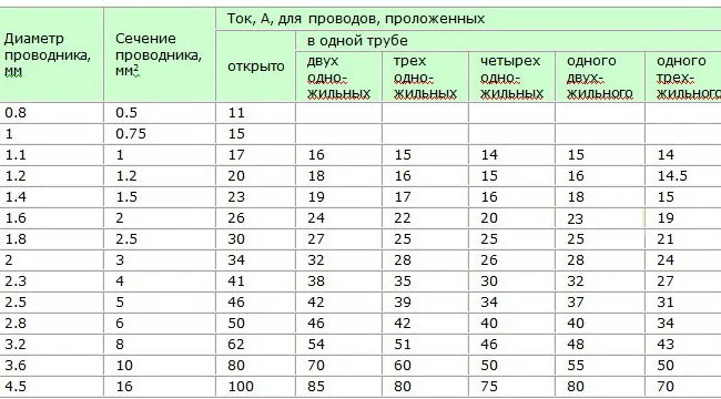

А в случае "мы сами все придумаем" - таблица с допустимыми токами выложена на первой странице :)

2,5 квадрата для комнат и ванной хватит, для кухни нужно уже 4 (я ставлю 6), до счетчика 16 мм^2 по меди.
Для расчетов Вам нужно знать ПУЭ, но судя по вопросам самостоятельный расчет для Вас будет сложен. Воспользуйтесь программами онлайн расчета по запросу "выбор сечения провода по нагреву и потерям напряжения программа" или программой "электрик".
