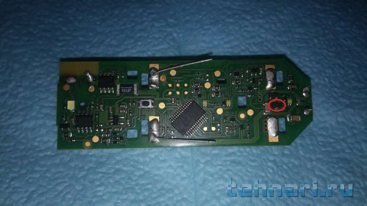

Здравствуйте. Уважаемые форумчане, помогите с расшифровкой транзистора.
Тип- Sot-23
Маркировка- p4DZC
Устройство- Philips
В интернете найти информацию не смог, в магазинах электроники разводят руками. Надеюсь на вашу помощь.

Сделал фото, качество не очень хорошее. Днем пересниму если нужно.
На фото отмечен сгоревший транзистор, рядом с ним находится идентичный, живой.
Прибор- эпилятор или дэпилятор, не понимаю я в них:tehnari_ru_203:. Попала вода. Дорожки уже восстановил, вот только транзистора не хватает.

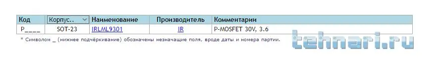

    56.4 KB · Просмотры: 91
Мдя... Проблема...
Заменить абы чем не получится.
По исправному транзистору определите его тип (полевой, биполярный) и проводимость (p-n-p, n-p-n для биполярного, n-канал p-канал для мосфета), нарисуйте схему выходного каскада и измерьте напряжение питания.
Будем думать.
Своими бы глазами увидеть эту маркировку...
Если она написана в две строки и последние два символа в нижней, то может быть вот это:
2C - BC849C/ BC549C/ BC109C/ MMBTA70
