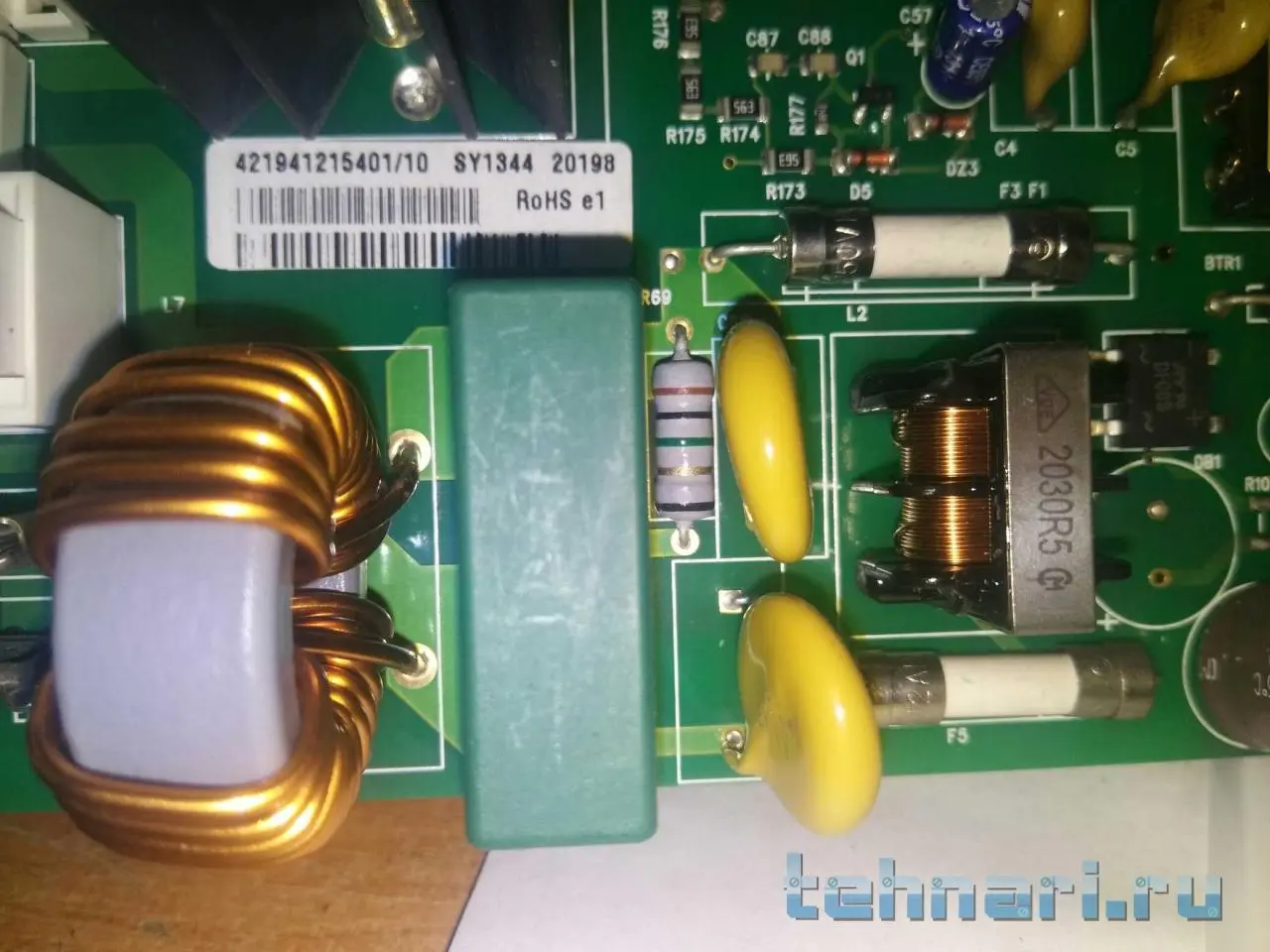

Помогите пожалуйста расшифровать резистор на кофемашине philips saeco xsmall ,на калькулятор расшифровывается как 1 МОм если вводить как 4 полосный,но на нём ещё есть 5(чёрная) которая не может быть пятой на калькуляторе,а если наоборот вводить,то золотистая не может быть 2!?
    63.8 KB · Просмотры: 192
У меня получается 10,5 Ом по этой программе. А он точно сгорел!? Да, хотелось бы посмотреть обратную сторону платы?
10.5 Ом, 0.05%

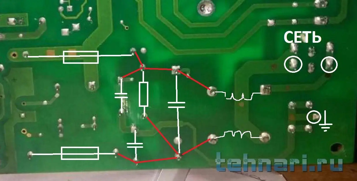

Обратная сторона

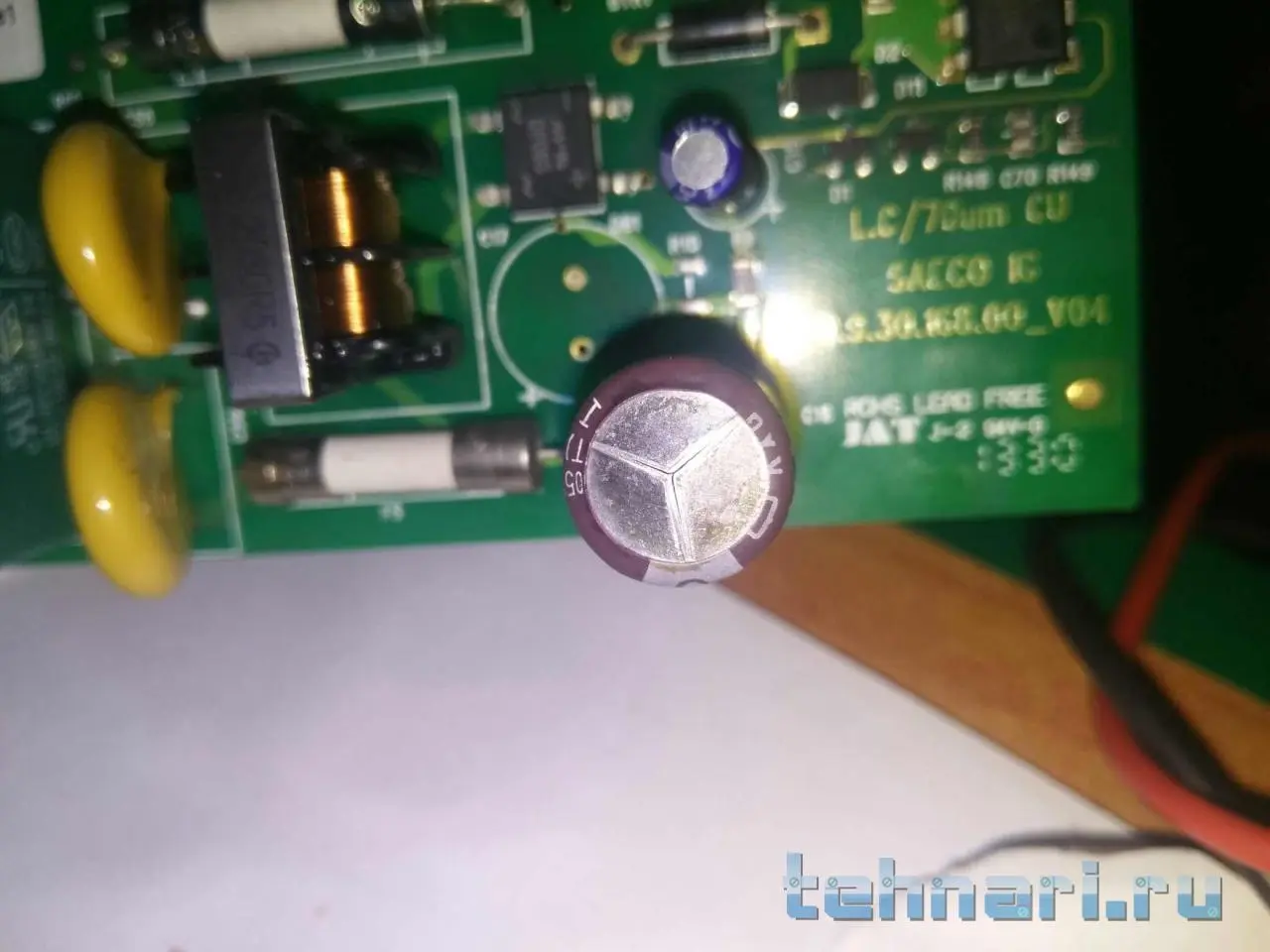

Извините,а из-за кондера не может не работать?Его подраздуло,а контакты с обратной стороны слегка подгоревшие.
Фото ..........
    34.1 KB · Просмотры: 176
    41.9 KB · Просмотры: 197
Так этот резистор стоит для разряда конденсатора сетевого фильтра
Почему и просил фото обратной стороны, фото мелкое я лично все равно плохо вижу где там что. Если вы увидели, возможно так и есть. Если это гасящий резистор то без него устройство будет работать. Меня слегка ещё смутило чистота этого резистора. Топикстартер посмотрите всё таки как он подключен в цепи, последовательно или параллельно?
Может и очень(не работать).
Главное правильно спросить. Начать с расшифровки резистора, а заканчивать беременным конденсатором. Тут ответ очевиден- замена.
Последовательно.
Спасибо всем!)
Так этот резистор стоит для разряда конденсатора сетевого фильтра. Он не может быть омным. Так по идеи от сотни колоом должен быть номинал.
Ничего подобного. Он стоит ПОСЛЕДОВАТЕЛЬНО с предохранителем.
Далее, судя по размерам- это не менее, чем 5 Ваттный. Рядом с ним стоят защитные варисторы. И фильтровый дроссель, по переменному, входному току. Разрядник кондёров будет стоять ПОСЛЕ выпрямителя. Так, что это, несомненно, 10 Омный, ограничивающий импульс тока при включении. Он не звонится потому, что оборван. Потеря контакта в чашечке вывода. Разрядный резистор не мешал бы включению, блок был бы рабочим, но разряда из-за возможного обрыва не было бы, и заряд сохранялся очень долго.
1 мегаом разрядный резистор. Из-за конденсатора может не работать, а может и дальше что-нибудь сгореть даже. Причём вероятность этого очень даже не маленькая. Рядом с большим конденсатором, тем что припух, стоит маленький, синий. Его тоже сразу же менять желательно. И справа восьминожка , могу ошибаться, но по моему VIPer22A, тоже вполне возможно что умерла
С пятью ваттами Вы конечно лишка хватанули, три ватта максимум, скорее два. Теперь насчёт варисторов - их там просто нет. Есть помехозащищающие Y-капы, с обеих проводов сети на землю устройства. Этот резистор как и разряжает X2-кап и эти Y-капы. Если не учитывать чёрную полосу в конце, то всё становится предельно понятным - 1мОм 5%. По поводу мощности объяснение простое: обычные мелкие полуваттники рассчитаны на напряжения до 200 вольт, значит либо их нужно ставить последовательно, либо что-нибудь повысоковольтнее, следовательно габаритнее. Здесь видимо пошли вторым путём
Если бы вы прочли внимательно, то я говорил
И теперь повторюсь снова- этот резистор не может быть омным.
