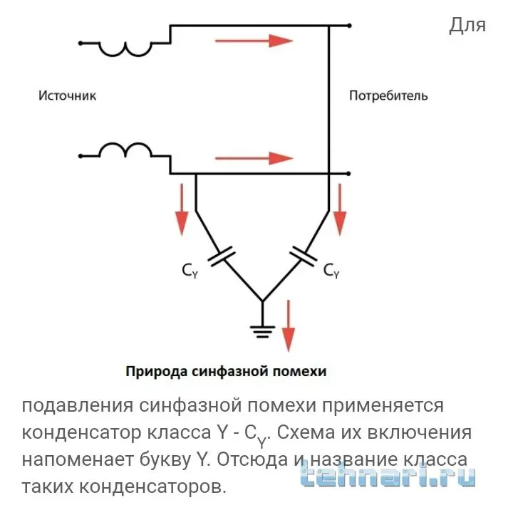

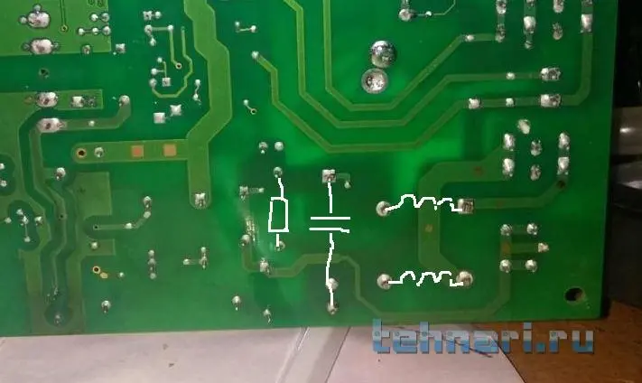

Вот фрагмент схемы от ТС. Здесь я вижу обозначение не варистора, а конденсатора
Вот фрагмент аналогичной платы управления.
Здесь я тоже вижу обозначение, как конденсаторов.
Обозначение же варистора обычно другое. Что то типа RU, RK, VR, NTC, PTC
Варистор тут стоял бы в единичном экземпляре. В двух экземплярах варисторы иногда устанавливаются в компьютерных БП, параллельно каждому из двух, последовательно включенных сглаживающих конденсаторов сетевого выпрямителя. А тут просто помехоподавляющие цепочки. Ещё раз - это не варисторы а Y-конденсаторы

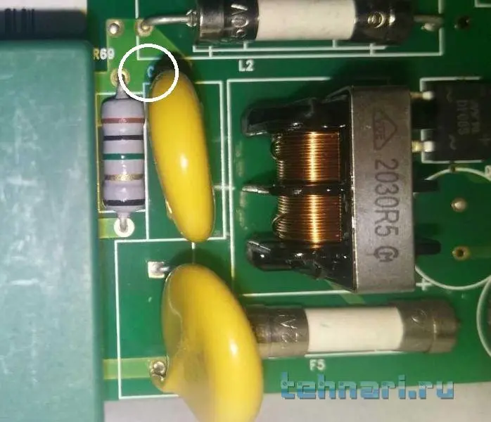

Помогите пожалуйста расшифровать резистор на кофемашине philips saeco xsmall ,на калькулятор расшифровывается как 1 МОм если вводить как 4 полосный,но на нём ещё есть 5(чёрная) которая не может быть пятой на калькуляторе,а если наоборот вводить,то золотистая не может быть 2!?
! мОм, мощностью2...3Вт, рядом с резистором даже есть его обозначение R69.
