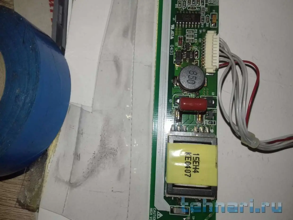

а где тогда первичка?

где тогда первичка
Блик от вспышки указывает на нее.

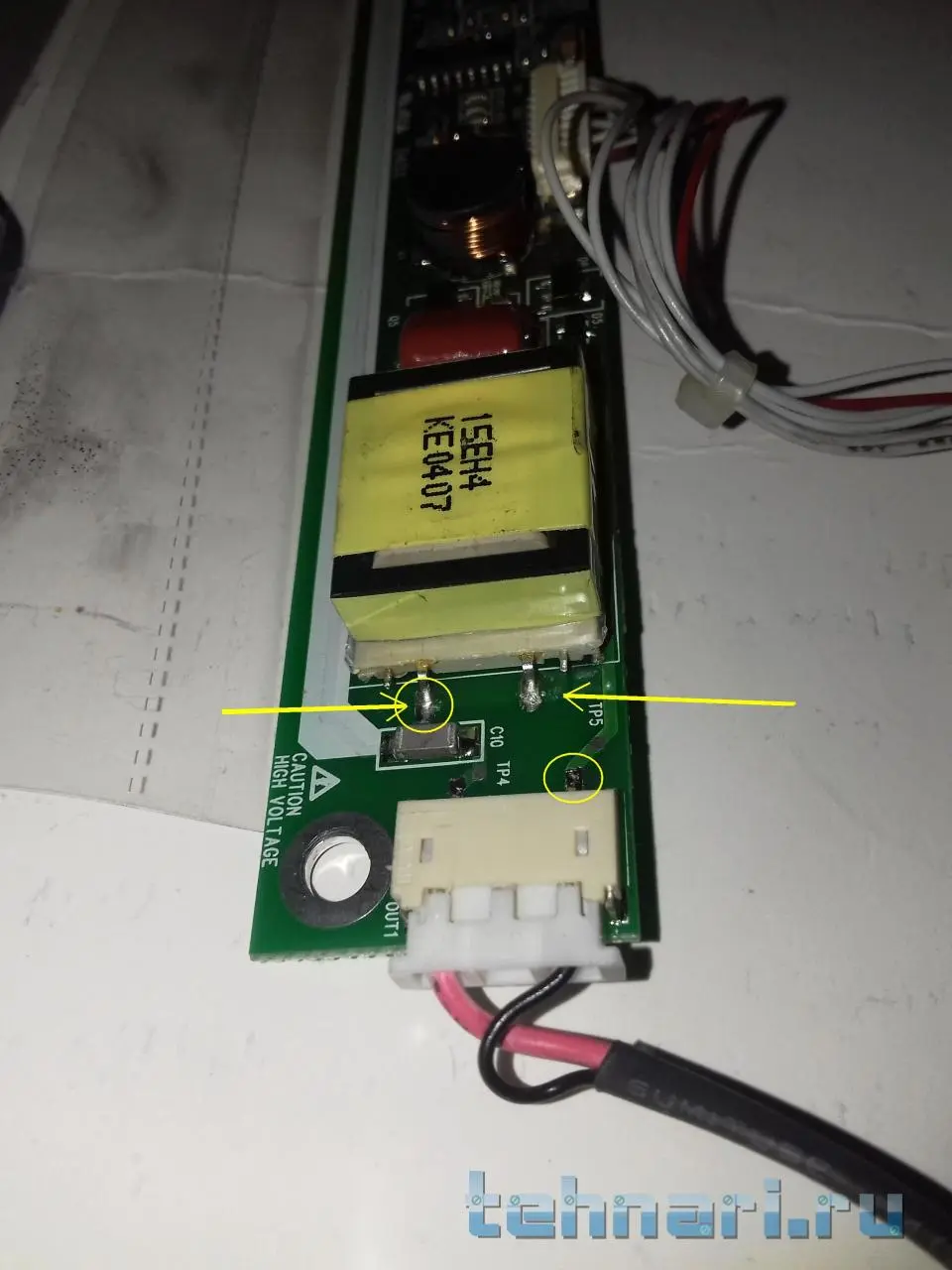

тааак...
начнём с того, что выводы, отмеченные жёлтыми стрелками, между собой никак не звонятся...))
это есть капут вторичке?
Смотрите, куда идет дорожка от правого (на фото) контакта разъема лампы, оттуда и звоните.
Ещё раз, не понял-между чем и чем звонить?
Один из выводов вторичной обмотки трансформатора, отмеченный желтой стрелкой, идет на разъем лампы - возможно, через конденсатор.
Второй контакт разъема лампы уходит на другую сторону трансформатора, там и есть другой вывод вторичной обмотки.
благодарю, давайте на сегодня закончим)
завтра с божьей помощью продолжим)
R вторички намерял 1,96 КОм)) Мерял между одним из "жёлтых" выводов транса (до конденсатора, разумеется) и вторым контактом в гнезде подключения лампы-между точками, отмеченными жёлтыми кругами.
Это верно?

Значит, вторичка жива?)
Скорее всего - да :) Извиняюсь, уже шаббат начинается tehno013
