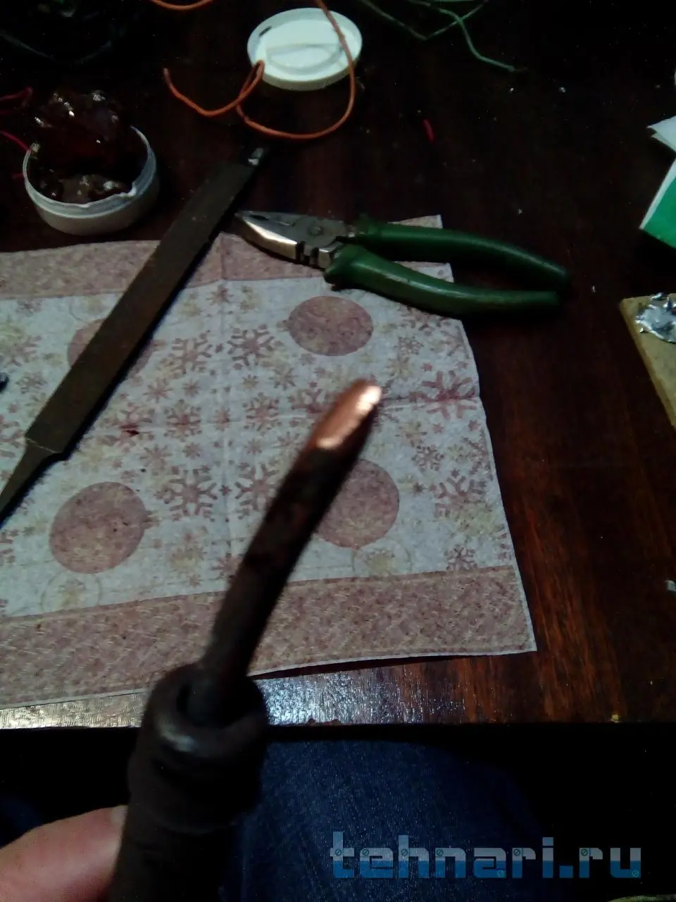

Электроника и радиотехника заинтересовала меня, решил я научиться, а на самом основном и первом шаге - пайке, тут же запоролся =(
Имеется: старый советский паяльник на 40Вт, с медным жалом; толстая, с палец толщиной колбаска припоя, темный, с большой примесью свинца наверное; Кусок канифоли размером с пол кулака, темная, мутная.
Все это дело старое и лежит уже лет 20 если не больше, тем не менее паяльник вроде как на вид без повреждений.
Начитавшись статей и насмотревшись видео я приступил к делу:
Паяльник я худо-бедно с N-ного раза залути: накалил => постругал напильником => сунул в канифоль => повозюкал в припое. Припой все никак не хотел приставать к нему, а наоборот прям наравил смыться подальше от жала, но вроде как что-то да вышло.
Решил для пробы спаять 2 проводка, медные, многожильные, сняв изоляцию слегка напильником контактные места обработал, положил их в канифоль, прижег паяльником, смола закипела и покрыла собой проводок, 1/3 дела сделана, подумал я, но как бы не так дальше начался ужас!
Припой никак не хотел наноситься на паяльник и при первой же возможности скатывался с него и капал, сложилось впечатление что его прямо отталкивает от жала, точно то же и с проводом, припой абсолютно не лип к нему... Провода я так и не спаял.
Может я какой-то важный момент упускаю? Или может расходный материал не подходящий? Подскажите, в чем проблема может таиться, кроме как в моих кривых руках? :tehnari_ru_837:

Мелким напильником или надфилем нужно обработать жало до нагрева, а не после. Когда включите в сеть, не дожидайтесь такого нагрева, когда канифоль начнёт шипеть и коптить, смачивайте жало в канифоли сразу, как только жало сможет её плавить. Толстый пруток припоя будет быстро отнимать тепло у жала паяльника в 40 Вт, лучше использовать тонкий пруток или откусить небольшой кусочек от толстого. Приложите жало, смоченное в канифоли к припою, дождитесь когда припой начнёт плавиться и смачивайте. На перегретом жале быстро образуется оксидная плёнка, особенно, когда разогретый паяльник не используется некоторое время, и процедуру периодически приходится повторять. Чтобы не перегревать жало, лучше подключать паяльник через диммер, чтобы иметь возможность регулировать температуру.

Ты не успел его заканифолить.Пока жало горячее и ты нёс его до канифоли оно успело покрыться окислом и естесственно не залудилось.Выше подсказали,что на холодную зачисти его,включи и сразу сунь в канифоль.Когда она начнёт плавиться подожди ещё немного и перенеси жало на олово.Олова лучше отщипни маленький кусочек.Если возможность есть зафоткай что получилось.

купи паяльную кислоту - вещь
Крайне не советую для пайки. Соляная кислота разрушает ПВХ-изоляцию проводов. Даже травлёная цинком. Лучше канифоли ничего нет для пайки медных проводов. Что-бы залудить жало паяльника, нужно:
1. Зачистить жало до блеска.
2. Включить паяльник, и дождавшись, когда начнёт плавиться канифоль, покрыть жало тонким слоем расплавленной канифоли.
3. Дождаться, пока начнёт плавиться припой.
4. Взять деревянный брусок, окунуть жало в канифоль и припой, и быстрыми движениями тереть жало об деревяшку.

В общем вот что у меня вышло)
Зачистил и залутил паяльник по вашим инструкциям, вышло как мне кажется хорошо.
Провода лутиться упорно не хотели, но вроде как тоже вышло.
В целом спайки у меня неказистые, но вроде крепкие.
Так же вышла черная спайка ( см. фото 5 ) я так понял - это пригоревшая канифоль, из-за перегретого паяльника, не всегда удается контролировать его температуру.
Думаю попрактиковавшись научусь паять получше.
Всем большое спасибо за то что помогли разобраться и дали советы! =)

В целом нормально.Функциональность достигнута,контакт есть,работать будет.Эстетическая сторона улучшиться с практикой.Чем больше напаяешь,тем лучше будет получаться.
