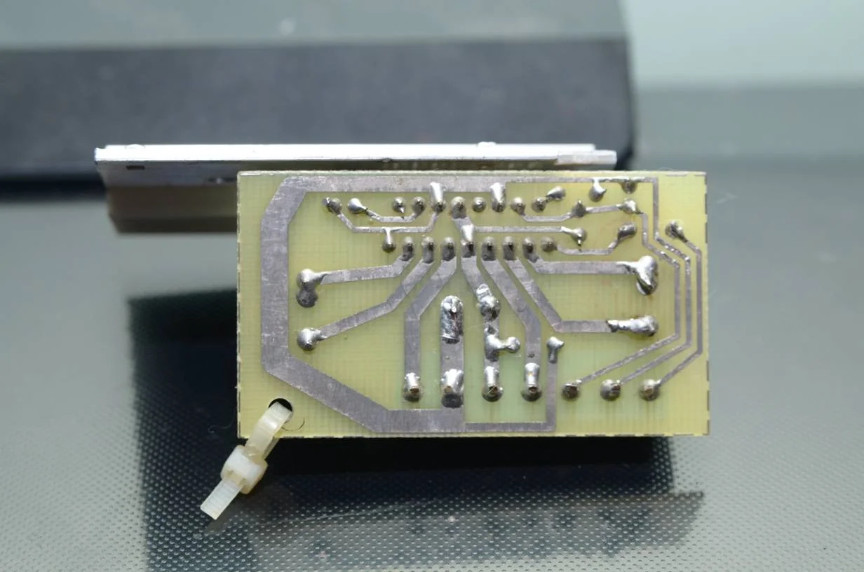

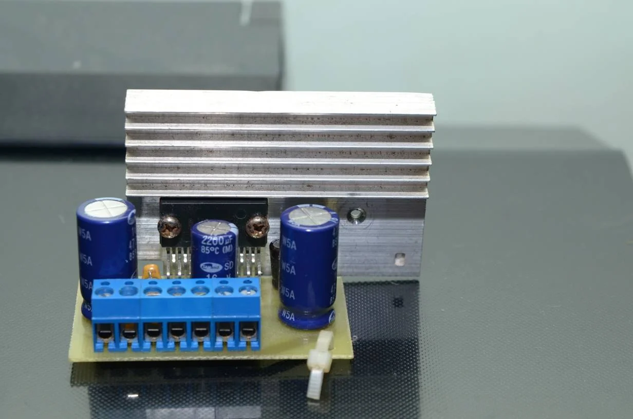

Подскажите!!!! У меня есть такая плата (фото прилагаю ниже), подключаю, не выдает ни единого звука... Подключаю к 12в 1,5А БП от съемного жесткого диска. Радиатор поставил, какой оказался под рукой, чтоб хоть что-то услышать, в последующем заменю, на более массивный. В чём может быть причина, может сама микра паленная, а может я что-то не так подключаю?

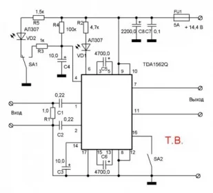

Попробуй не импульсный БП, а трансформаторный. Выход и питание вроде правильно. Со входом и включением не видно - можешь фото сверху выложить? Я собирал по такой схеме1307194934961tda1562q3.webp. От компьютерного БП не заработал, подключил трансформатор с выпрямителем - всё ожило! Пробуй!
Подключил через транс, к сожалению, у меня ничего не ожило.
Звука нет, но микруха греется, как при обычном, рабочем состоянии.
Ну, а хоть какие-то измерения провести религия не позволяет ?tehno013
Например :
- есть-ли питание на выводе ST-BY ?
- есть ли половина питания на выходах микросхемы ?
Да и схему не мешает выложить, что бы предметно о чём то говорить.
