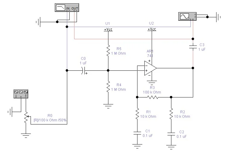

Помогите разобраться со схемой
Здравствуйте! Прошу помощи разобраться со схемой стетоскопа, а конкретней с принципом работы фильтра(конденсатор C1 и С2) в этой схеме.
    11.7 KB · Просмотры: 122
Если приводите схему, давайте хотя бы краткое описание. Что хотите прослушивать: легкие, сердце, двигатель, соседей...? Схема не совсем понятная. Это схема активного фильтра верхних частот (ФВЧ) на неинвертирующем ОУ, включенным по схеме однополярного питания, с частотнозависимой общей ООС на нижних частотах, путем включения в петлю ООС конденсатора C1 последовательно с резистором R1. Выбором параметров цепи ООС (C1, R1) получают требуемое значение нижней граничной частоты:
fгр.н=1/6.28R1C1
Назначение R2, C2, подключенные к выходу ОУ, мне непонятно. ОУ эта цепь по барабану. Коэффициент усиления макс. равен 11. Не ясно зачем на вход ОУ подается "+" от ИП. И что за сигнал подается на его вход дополнительно?
