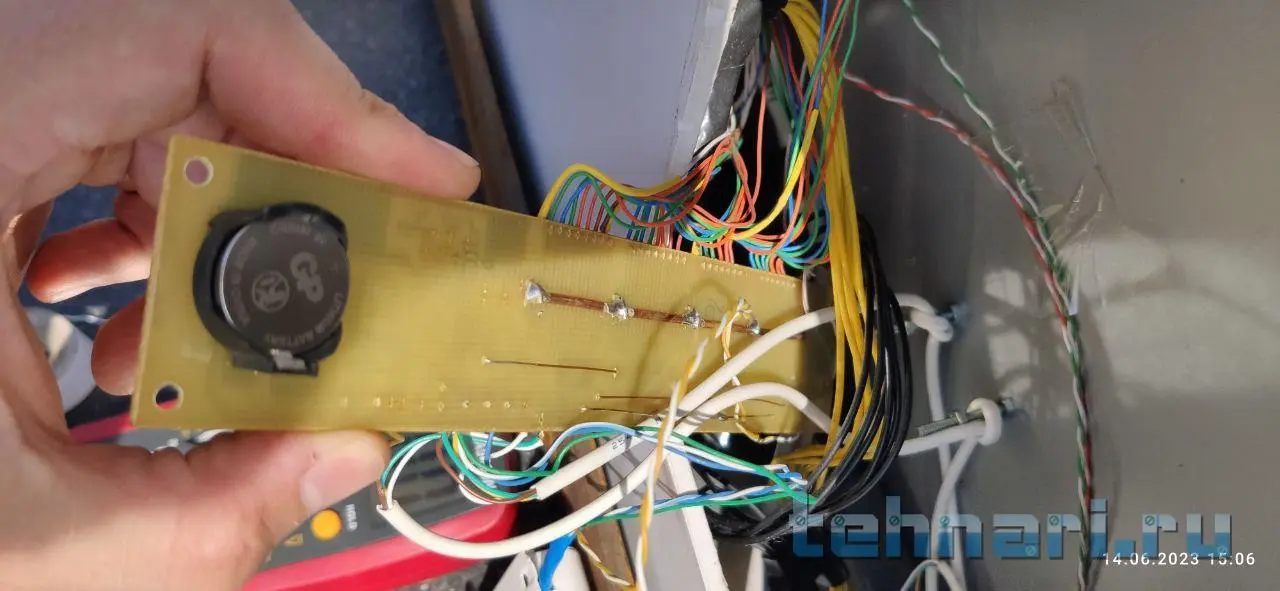

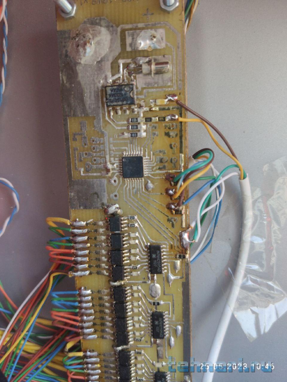

Помогите разобраться в работе электронных часов с термометром

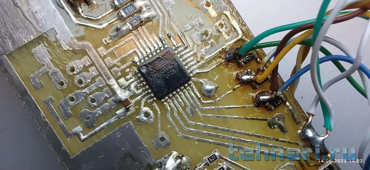

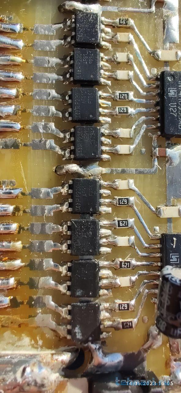

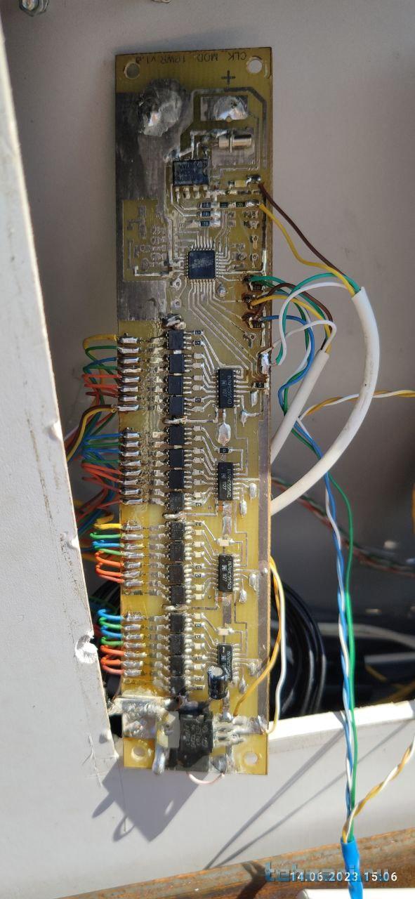

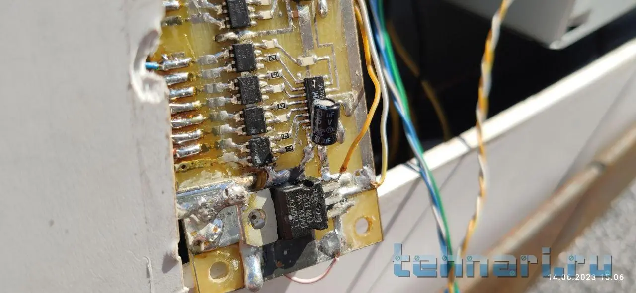

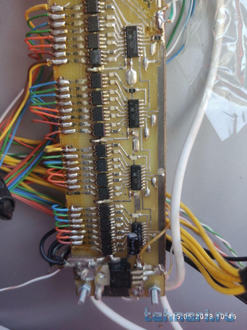

Добрый день! Помогите разобраться в принципе работы электронных часов с термометром. Десло в том, что эти часы были собраны местным кулибиным лет 10 назад, благополучно лежали на складе и вот решили их повесить на фасад здания, они поработали месяц и сгорел блок питания (обычный от ПК) после чего блок был заменен и часы стали гореть очень тускло. Фото платы прилагается.
Микросхемы которые удалось распознать: DS1307N+, ATMEGA88PA-AU, IN74HC595AD,L7805CV-DG.
На плату поступает питание 12 вольт, на светодиоды на выходе подается 2.7-3в.
В связи с этим вопрос, как регулировать яркость часов?)
Спасибо!

В этом Вам может помочь только сам изобретатель этих часов. Одному Богу известно какую программу он залил в МК и как там чего регулируется. Даже если Вы сейчас решите проблему с яркостью, через какое-то время потребуется корректировка хода или температуры, которую Вы опять не сможете сделать.
Что касается текущей проблемы, то самым простым решением может оказаться подать более высокое напряжение питание на светодиоды табло. Найдите провод, который идёт от табло к блоку питания и подайте на него более высокое напряжение.
Есть мнение, что в сам БП (который сгорел) тоже были внесены изменения и он перестал быть как "обычный от ПК".

Интересно излагаете=) Сейчас стало понятно, что без демонтажа всей конструкции чинить не представляется возможным. Жду демонтажа, после буду заниматься ремонтом. Да и схему не мешало бы на бумаге нарисаовать=)
Ну, предположим, всю схему чертить и не надо, только что касаемо питания матрицы (если озаботиться яркостью, а точнее - током через светодиоды).
Кстати! Озаботься померять оный через сегменты.
Скорее всего там не марица, а светики понапаяны.
Вооооо! Уважаю! Нащ человек! Понимает о чём речь!
Гоорячие эстооонские парни, несколько раз встречал в схемах динамическое управление яркостью. Светики запитываются пульсирующим током, а яркость регулируется скважностью.
Скорее всего что так.
Под "матрицей" подразумевал сборку из нескольких светодиодов для одного сегмента.
Нужно найти этот резюк для ограничения тока, обычно стоит в цепи питалова анода!
По фотография их на платах не особо заметно.
Судя по фотографиям, устройство делал человек с пониманием, поэтому думаю что скорее всего дело обстоит именно так.

Тем не менее, закон Ома никто не отменял. Если паяльник (кратковременно) подключить на более высокое напряжение, то светик загорится ярче. А в теликах/монах на подсветку стоит стабилизатор тока, напряжение может гулять в довольно значительных пределах. Я сильно сомневаюсь, что в этих часах автор заморочился переделкой компьютерного БП в нехарактерный для него режим работы.
Вот поэтому я и не написал свой пост в утвердительной форме, а выдвинул только как возможный вариант. Если там именно такая регулировка, тогда ТС вряд ли что-то сможет сделать. :(
