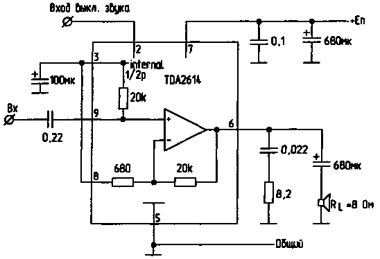

Здравствуйте, помогите пожалуйста разобраться в данной схеме УНЧ на ТДА 2614

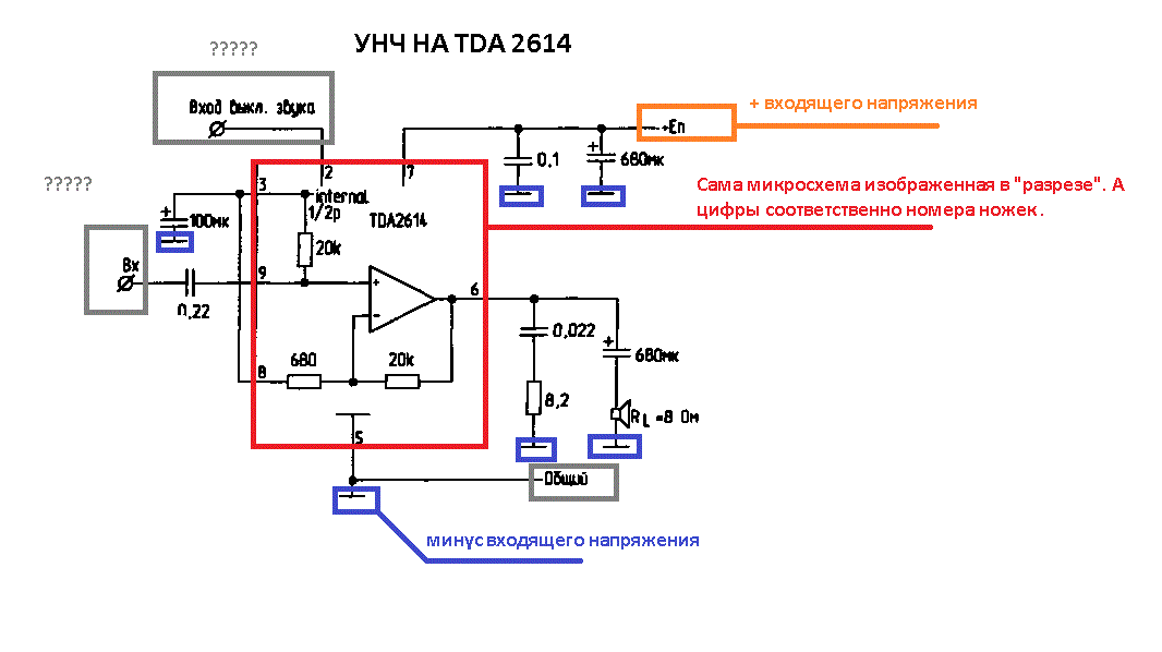

Вот все что мне самому удалось понять
Правильно ли это? И возник еще ряд вопросов: Куда собственно подавать "входящий звук"? И куда именно подсоединять выход на колонку? Емкости конденсаторов "0.022" и "0.22" это соответственно 22 и 220 нанофарад? И что значит "Вход Выкл. звука"?

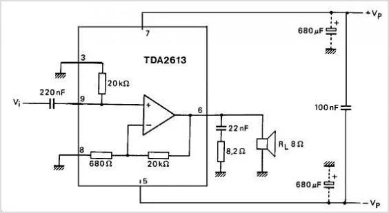

вроде всё правильно но думаю лучче собрать вот так
делати
конденцаторы :
22нанофарата плёнка
220нанофарад плёнка
100нанофарад плёнка
680микрофарад 12вольт электролит
резистороы :
8.2 Ом 0,25ватта
sasha232 это схема с двухполярным питанием..

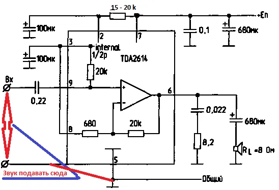

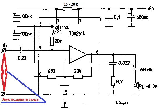

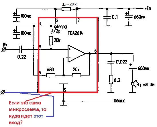

Спасибо, эта схема несомненно проще. Как я понял входящий звук нужно подавать на 9ю ножку, но провода на входе 2, куда подцеплять 2й провод?
Kuoto, а от чего запитывать будете, у вас двухполярный источник питания?

Придётся изменить схему...

Вот теперь все стало на свои места, большое спасибо.
Это я виноват, подключается к "Общий"
