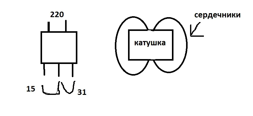

есть два транса на выходе три провода на них 15 и 31 вольт как их соединить чтоб увеличить амперы вдвое и сделать 12-14 вольт:tehnari_ru_837:
да кстати мне нужно двух полярное питание из них получить
вот так примерно выглядит сфоткать щас не могу

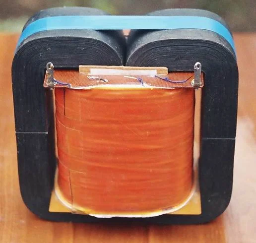

вот такого типа нашел фото в нете

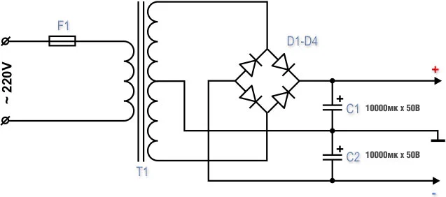

Сначала посчитайте, сколько витков провода нужно намотать, чтобы получить нужное напряжение.
Предположим, что у вас получилось, что на один виток приходится 0,2 В. Тогда, например, для получения 12 В нужно намотать 12/0,2=60 витков. Вот и наматываете эти 60 витков и делаете две таких обмотки. Потом соединяете начало одной обмотки с концом другой. После этого ставите диодный мост, два конденсатора и получаете двухполярное питание.

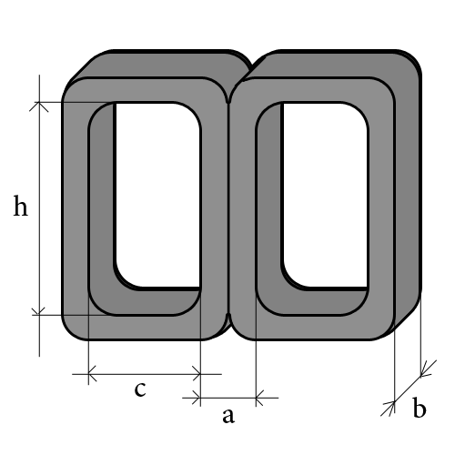

сергей 25, начнем по порядку - сначала нужно размеры сердечника измерить. Измерь, как показано на картинке в прикреплении и напиши сюда, поможем рассчитать обмотки. Для двухполярки нужно две вторички с одинаковыми токами и напряжениями, или вторичка со средней точкой, делящей обмотку пополам. Во как завернул... На трансформаторе что-нибудь написано? И что питать этим трансом хочешь?
