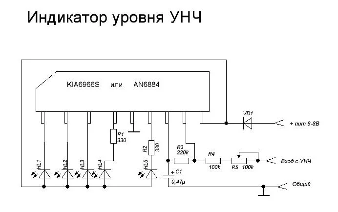

А какой лучше поставить на HDD led?
блин как раз нету такого:( а можно два по 0.1мкф последовательно
поставил переменный резистор как ты говорил всё заработало
А можно как то без него обойтись так как я уже поставил один за место R1
Поздравляю! Если не трудно, выложите ваш вариант схемы. На будущее.
Переменный резистор можно заменить на пару обычных резисторов.
Если будет использоваться в схеме подстроечный резистор на входе, то R1 можно не ставить в вашей схеме. или собрать по этой:
