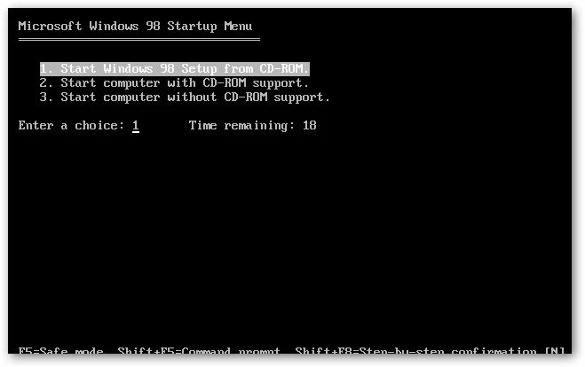

Я переделал правильно дискету, теперь загружаюсь с неё и получается такое окно
Только почему-то не получается форматировать жёсткий диск, при вводе команды FDISK пишет что не найдено жёсткого диска, но что странно при наборе команды dir c: показывает список файлов на диске С.
Что делать дальше?

Выбираем 2-й пункт в этом меню и потом (буква сд-рома):/Setup

А не проще будет подцепить винт на другой комп, там форматнуть в FAT32 и скопировать на него установочную папку 98 винды. После этого просто на своем компе запустить установку из папки на винте, естественно, стартанув с дискеты.
Если вас предложенный вариант не устраивает - скопируйте на дискету файл fdisk.exe и запустите его, это позволит вам поработать с разделами на винчестере. Потом уже можете запускать установку системы и согласиться на форматирование разделов.

при загрузке с диска 98 , надо выбрать консольный вариант загрузки. boot with cd rom support это та же дос консоль. и оттуда сразу сделать формат и потом при установке 98, нужные файлы автоматом создадутся ...
вот фото ...
там просто запуск команды - format c: /a
и Lexinn тоже написал об этом
(setup - только если отформатировали уже)

в биосе жесткий диск показан?
и если (как я уже писал) он в формате ntfs - то и не увидеть в досе не как.
А команду FDISK он мне сам предлагает ввести после того как не находит жёсткого диска.
Команду format c: /a пробовал, пишет что не удаётся выполнить эту команду для диска С.
значить у вас ntfc -- потому и предлог от фдиска, что бы на фат32 переделать..
В стандартный состав загрузочной дискеты программа fdisk.exe не включается, нужно ее туда скопировать дополнительно.
Еще раз спрошу - кто вам мешает отформатировать винчестер на другом компьютере?
но в место этого, fdisk есть на диске установки, Леша..
Есть, конечно, как сейчас помню :) Отсюда еще один вопрос - кто не даёт топикстартеру запустить его с диска в режиме расширенной поддержки дисков большого объёма? Там же все просто - перейди в каталог и вызови программу, нажми на Y и выбери 4 пункт меню для работы с неFAT32 дисками, там удали все разделы, затем создай новые и выйди.
