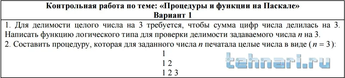

Помогите с контрольными по программированию на Паскале
Здравствуйте, помогите сделать контрольные на паскале, если можно с пояснениями. Нужно для допуска к зачету.

Интересно, что Вы будете делать на зачете... ну да Вам видней. Насчет пояснений - спрашивайте, если что-то непонятно будет.
Первое задание. Программа содержит обе подпрограммы (функцию и процедуру)
Код:
Var
 n:Byte;
Function Test3(M:Byte):Boolean;
var
 M1,Sum:Byte;
begin
 M1:=M;
 Sum:=0;
 repeat
  Sum:=Sum+(M1 mod 10);
  M1:=M1 div 10;
 until M1=0;
 Test3:=(Sum mod 3)=0;
end;
Procedure Print_Triangle(M:Byte);
var
 i,j:Byte;
begin
 for i:=1 to M do
  begin
   for j:=1 to i do write(j:4);
   writeln;
  end;
end;
Begin
 Write('n = ');
 Readln(n);
 Writeln(Test3(n));
 Writeln;
 Print_Triangle(n);
 Readln
End.
