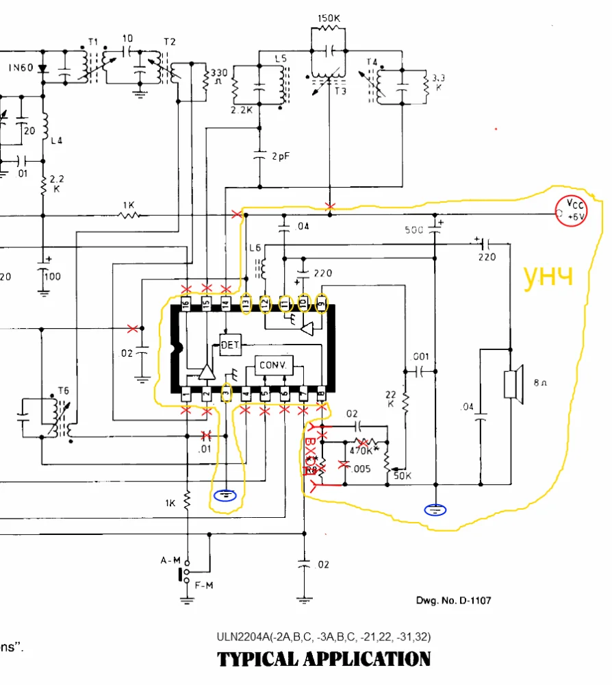

там выше писалось типо ULN2204A-2B приемник с унч,у меня штуки 3 воляеться.КАК СОБРАТЬ УНЧ ????????непишите что типо нельзя собрать ,,, в ней есть унч! Я знаю , но это еще и приемник ам и фм.схемку унч надо,но не приемника,ХЕЛП МИ !
спасиб) а можете нарисовать только чтобы понятно было как что . Свою схему нарисуйте ато там непонятно как что где входы выход.я новичек( помогите кто может,чистый унч чтобы был,понятный.пожалуйста))))))))) и вопросик СКОЛЬКО Я ВЫЖМУ С ЭТОГО УНЧ?
