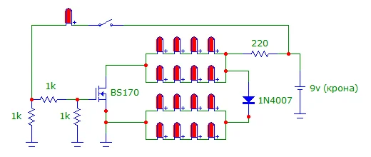

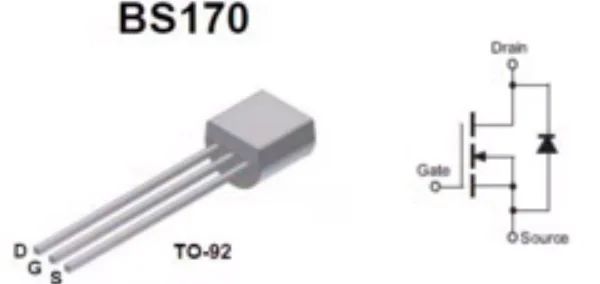

Люди добрые кто умеет рисовать платы?нужна печатка вот на эту схему нужна к завтрешнему вечеру а точнее 16.01.14 16-17 часов и цоколевка транзистора тоже прилагается
    5.5 KB · Просмотры: 107

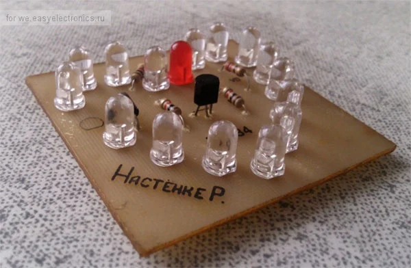

вот так примерно нужно детали расположить и отдельный светодиод на фото он красный

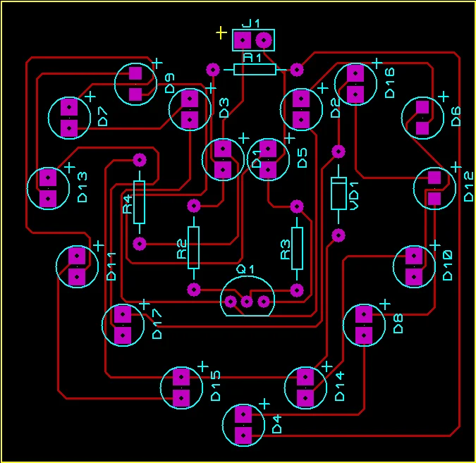

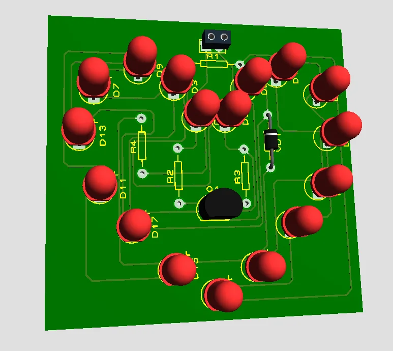

Вот как то так, думаю дальше труда в sprint layout сможете нарисовать :) Удачи!
в том то и проблема что платы с большим колличеством деталей не умею рисовать деталей 10 нарисую а так немогу
Le_Fleurs ведь дал рисунок платы. Подкладываете его под Sprint Layout и обводите.
это как?подкладывать и обводить?
