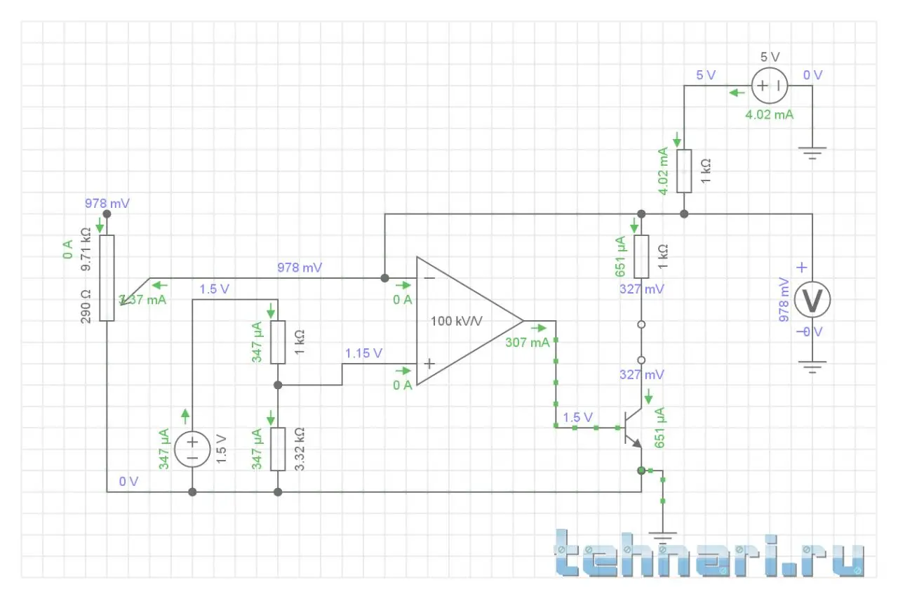

И все равно бред какой то! Кто на ком стоял? Схема вообще сплошной абсурд.
А зачем электронная схема, если можно просто выключтелем подключать 100 Ом ?... :)))
Между тем логика в ней есть. Я даю в топике ссылку на работающую модель
просто не до конца открывается выходной транзистор...
Да нет в вашей схеме логики, никакой- она нерабочая совсем. Присмотритесь к схеме из поста №19.
в 19 нет. Но ее не я уже рисовал - это поправлено другим для понимания первоначальной схемы. А так логика простая - триггер Шмитта/компаратор с гистерезисом с минимальным напряжением питания 0,6 В сделан на инверторе и ключе
Если приглядеться- то схема подключения к источнику либо сопротивления 200 Ом, либо 10 кОм.
А вот для чего? ХЗ.
Просто автор пытается величиной ПИТАНИЯ (изменяющимся на доли Вольта) рулить работой логики. Похоже, это не противоречие основам, а открытие.

Правильно будет, если датчик подключить к базе первого транзистора.
Понятное дело, сразу ничего работать всё равно не будет, нужны некоторые расчёты режимов, и понимание прохождения процессов. Здесь вам никто не станет преподавать эту чёртову науку. Всё зависит от вас, вашего возраста и желания постигнуть.
Правильно будет, если датчик подключить к базе первого транзистора. Понятное дело, сразу ничего работать всё равно не будет, нужны некоторые расчёты режимов, и понимание прохождения процессов.
Пля... О чем я ему и сказал про пост № 19.:fasepalm:
Первый который слева - он туда и подключен через делитель. Это инвертор тк сигнал обратный - выходной транзистор должен открываться при снижении напряжения. Он и открывается но из-за низкого управляющего напряжения ограниченного резистором 300 кОм, совсем немного. Нужно большее открытие но если поставить резистор на 15 кОм то открывается нормально, но тогда слишком большая утечка через него.
Тут кто-то понимает в радиотехнике хотя-бы на моем уровне ? Я имею только самые базовые знания.
Если вы сюда пришли повеселиться, скажите сразу. Повеселимся вместе. Нарисуйте рукой. Тактильное воздействие иногда помогает исправить мозг.
http://www.tehnari.ru/2686572-post14.html
База- это то, что подключено между резисторами 200 к и 220 к
а если так ?
