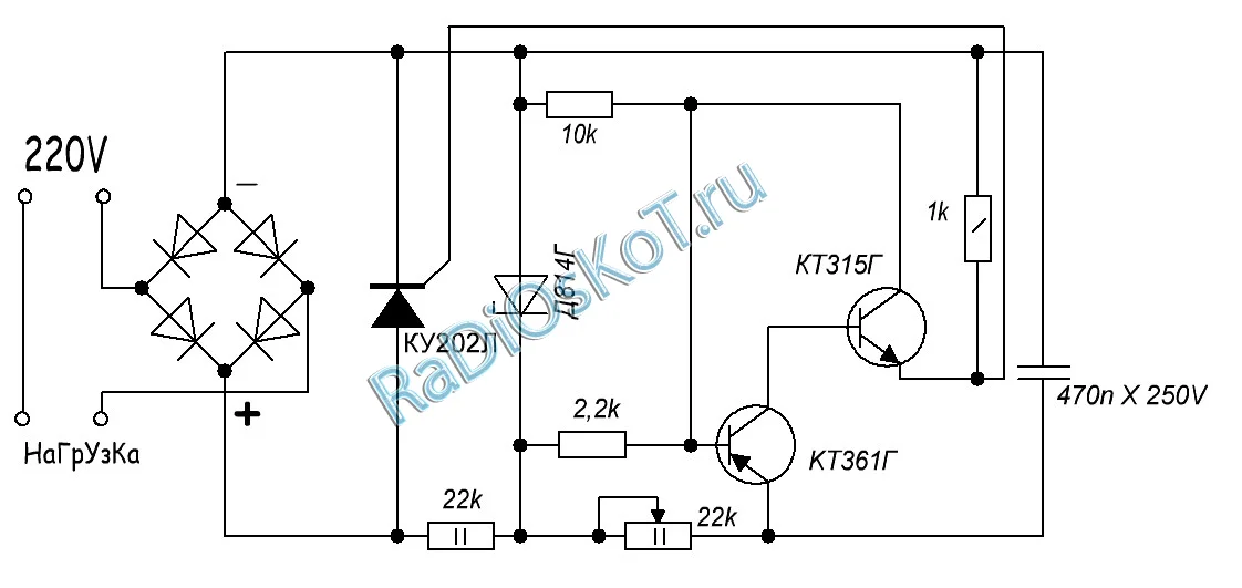

Здравствуйте!
В схеме над которой я работаю нужен переменный резистор 22 кОма, 2 Ватта. Но такого не имеется. Есть только 22 кОма, 0.125 Ватта.
Подскажите :tehnari_ru_942: можно ли както его использовать.
А что за схема??
Вот: теристорный регулятор напряжения.

Разработчик с Кадиокота что-то перепутал. Переменный резистор в этом месте может быть любой мощности.
Вы сами можете в этом убедиться, сделав несложный расчет.
Надо найти максимальный действующий (среднеквкдратичный) ток через конденсатор. Для этого рассчитайте его реактивное сопротивление. У меня получилось 6772Ом (для простоты расчета, сигнал принят синусоидальной формы с частотой 50Гц). При напряжении 14В (ограничено стабилитроном), ток цепи не будет превышать 2mA, стало быть, максимальная мощность, которая м.б. выделена на резисторе в последовательно-соединенной цепи, не превысит 0,028Вт.
Разработчик с Кадиокота...
Не надо это приписывать Радиокоту... :)
Кроме того, там совсем не синусоидальное напряжение и частотой 100 Гц, и всего не более 12 В постоянного (пульсирующего) тока и через резистор, даже при КЗ конденсатора, пойдёт всего 500 мкА

Согласен. Потому и указал это в ремарке. Но для прикидочного расчета это допущение годится.
Только не "постоянного пульсирующено". Эти два определения взаимоисключающие.
Там действительно пульсирующий ток с постоянной составляющей.
А это значит, что реактивное сопротивление конденсатора будет выше расчетного.
