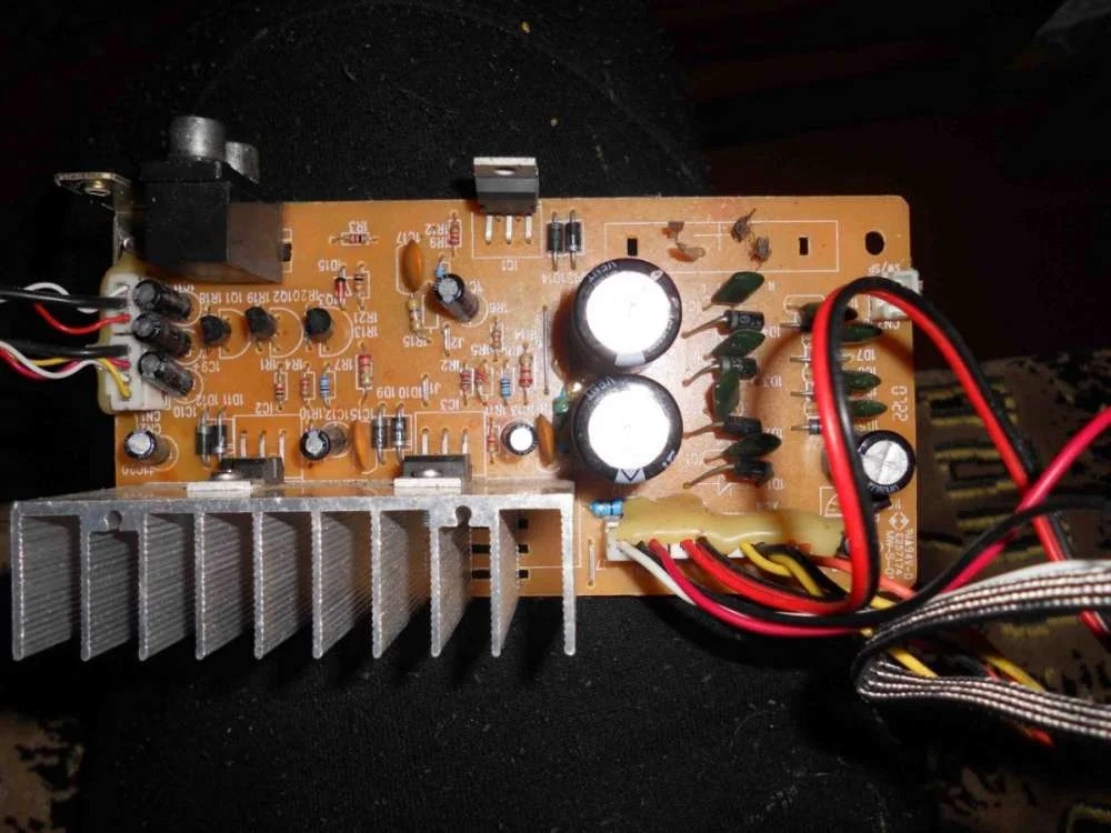

Помогите с платой от сабвуфера
люди помогите разобраться с платои от сам буфера есть плата хочу подключить ее к 12 вольтовому питанию на мопед подскажите как вс е правиль но сделать если это конечно возможно и по подробнеи а то я в этих делах не очень:tehnari_ru_211:

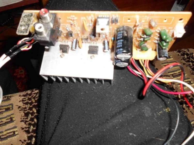

посмотри сколько вольт выходит с трансформатора(на второй фотке в коробе такая блестящая фигулька), если около 12 то можно попробовать, но скорей всего там фильтры еще стоят которые от другого напряжения питаються(там вон видно что 5 вольт на чтото идет).
проще на мопед на отдельной микрухе собрать.

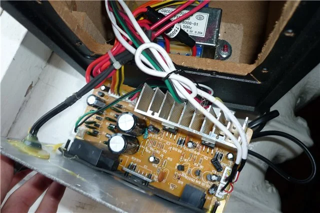

Судя по трансформатору, там 5.5 вольт, а не 12 на плату подается, значит нужно как-то заморачиваться уже.А ты хочешь только плату или весь саб подключать? и не сам буфер, а Сабвуфер:)
там двухполярка, некак на 12 вольт непеределать
учитывая, что зажымы на провода от колонок ты вырвал, а транзюк на одном канале вообще сколол, ничего у тебя не получится...:tehnari_ru_093:

обычно такие системы 2,1 делают на TDA2030A а им двухполярка нужна
и вроде от транса выходит 4 провода или три

вырваны не провода, а гнездо от тюльпана. Отбит 2030а скорее всего, у тебя там все каналы работают?

ничего пока не подключай! найди для начала поврежденную деталь и перепаяй.

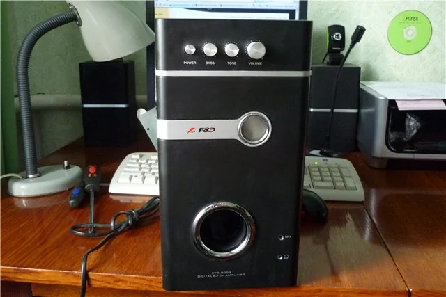

Потом уже любые вопросы - у меня точно такая же система (доволен)
Давай название этого чуда сюда:)

Тjulf посмотри, как называется черная микросхемка с отломанным углом. Если я правильно понимаю, они идентичны ее нужно заменить
100 пудов 2030А
