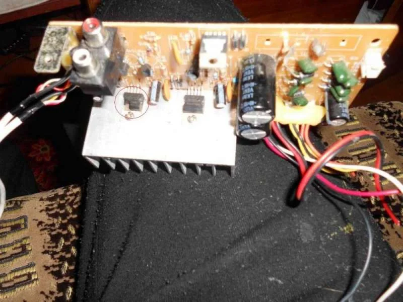

Помогите с платой от сабвуфера
  • Автор темы Автор темы dimaz
ололо пляши
а это чё такое ? Не скол? не???
    63.4 KB · Просмотры: 157
Это не скол - это взорваная тда 2030а
я не понял... 2 первые фото не автора поста? а вторые его?
там на выходе (где вырваны зажимы) че, контакты закорочены?
один канал какой-то
я обычно видел что по центру МС выгорают,взрываться
не разу не видел ,чтоб сбоку, да ещё и так ровно:)
фото там где сама плата мои а именно сам самбуфер нет просто от него осталаь только одна плата и все
в общем меняй сколотый элемент, проверь, чтобы КЗ нигде не было. А пока нет смысла продолжать...
И когда соберешь и будешь включать, повесь радиатор на ту микросхемку, что на последней фото верхняя(нечетко видно). это видимо еще 1 канал. или те 2 в мост, или эта для саба.
по моему самое простое скидать усилок с однополярным питанием у которого нет навесухи...этой коробчёнке много не нужно ватт 10 реальных для неё это уже наверное перебор...больше не нужно
короче :
просто замени МС
а там дальше -будет видно
а если у тебя только плата, то придётся ещё и бп делать
