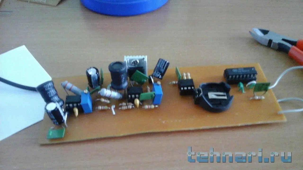

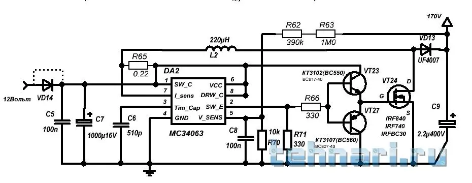

Дорогие друзья, подскажите, преобразователь заработал, выдает 5 вольт там где надо и 177 вольт. ПОдключаю 177 вольт через резистор 33ком и минус этой платы вожу по цифрам нечего не загорается.
Разобрался я дорогие господа, лампочки загорелись

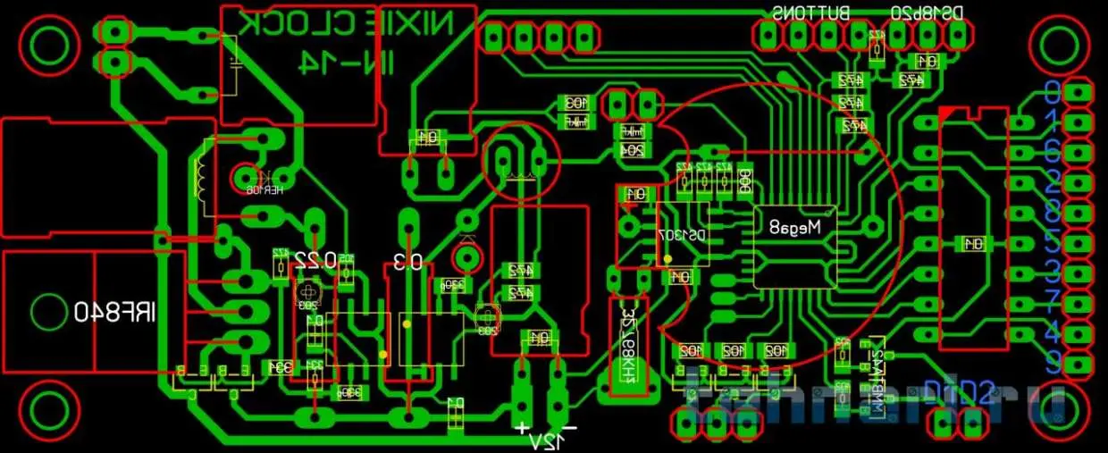

Дорогие друзья, спасибо вам большущее , еще вот вопрос, кто соображает в прошивках, я залил на атмегу 8 через Codevisionavr вот эту прошивку Посмотреть вложение IN-8_Clock.7z и прописал фьюзы
кроме фьюза SPIEN его просто не было в CodevisionAVR. Знающие люди подскажите, эта прошивка подойдет для 6 ламп ин-14 для схемы представленной выше
