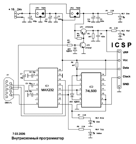

У меня вопрос PIC надо прошивать который стоит в схеме? Или можно собрать и залить через компьютер прошивку?
вот внутрисхемный программатор я таким пользуюсь, но внутрисхемно ни разу не прошивал
    25.2 KB · Просмотры: 1,574
Программатор нужен. Придется преобразователь под USB или PCI приобретать. А COM порт на материнке может присутствовать, но отсутствовать шлейф и разъем на заднюю стенку компьютера.

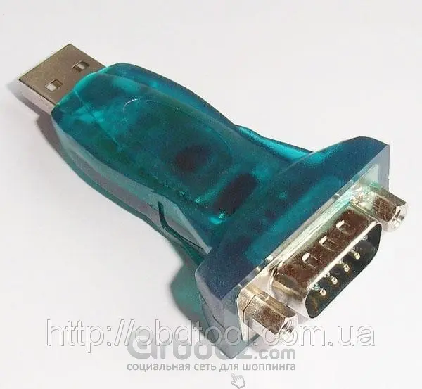

Может и такой, у меня немного другой был, с кабелем. Но под USB попадаются некорректно работающие, лучше поставить контроллер COM/LPT портов в разъем PCI.
разберу и посмотрю.
Проще в документации на материнскую плату посмотреть.
А мне сказали что на него мало питание подаются и он не будет работать как ком порт.
На кого "на него"?
Я шил программатором, который подключался к компьютеру через контроллер COM-портов, через плату вставляемую в PCI слот с двумя COM-портами и одним LPT портом. Через переходник USB-COM пробовал шить, и результаты были неоднозначными. То работало, то не работало.
Только с PCI устройствами тоже есть некоторые трудности, старые PCI устройства на новых материнских платах хотя и работают, но материнки сообщают о некорректном оборудовании. Короче, при покупке нужно смотреть, чтобы PCI переходник был рассчитан на работу с новыми материнками.
лучше найти комп с com портом и один раз прошить pic для pickit2. я свой так и собрал. теперь есть 100% клон pickit2. красотаааааааааа........
