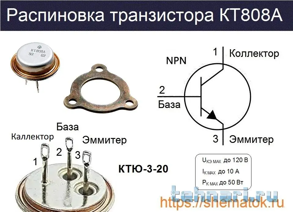

шли только ТО-3
Если уж быть совсем точным, сначала были
    62.9 KB · Просмотры: 107
