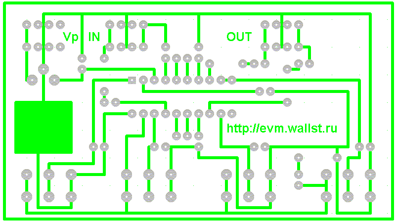

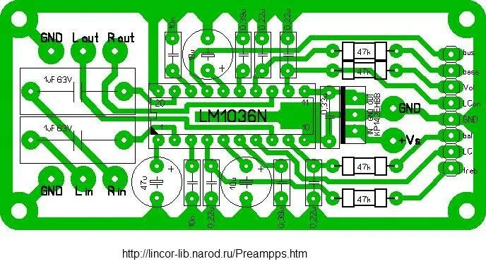

Недавно на форуме нашел схемку, заинтересовался деталей купил, а разводка печатки нормальная не получается(( Помогите кто чем может!
    29.2 KB · Просмотры: 3,469
Что-то вроде этого, есть еще парочка

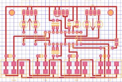

Могу помочь, но только завтра.

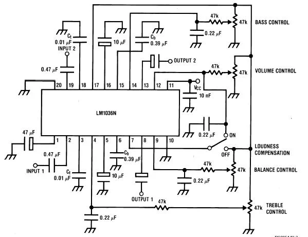

Темброблок на LM1036 получше будет

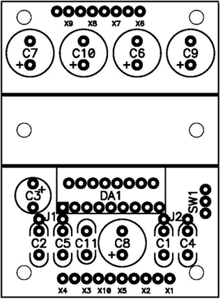

    63.7 KB · Просмотры: 2,195

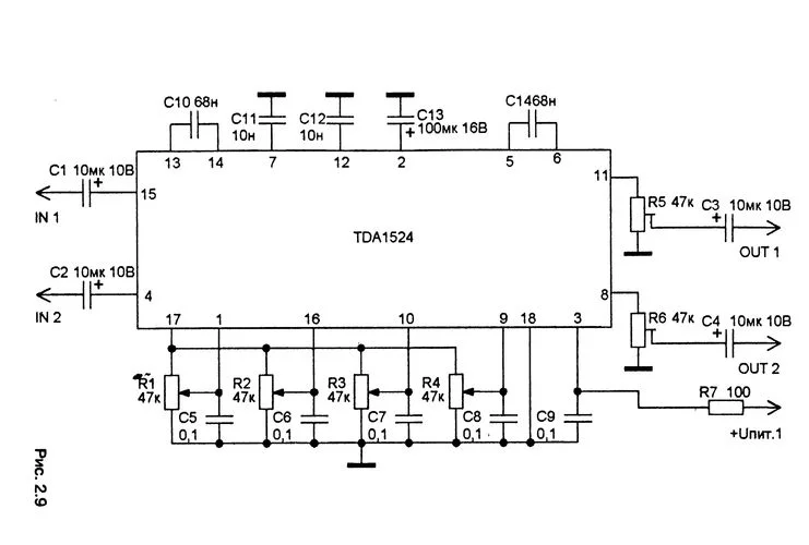

Всем спасибо, но хотелось бы эту схему т.к детали есть.

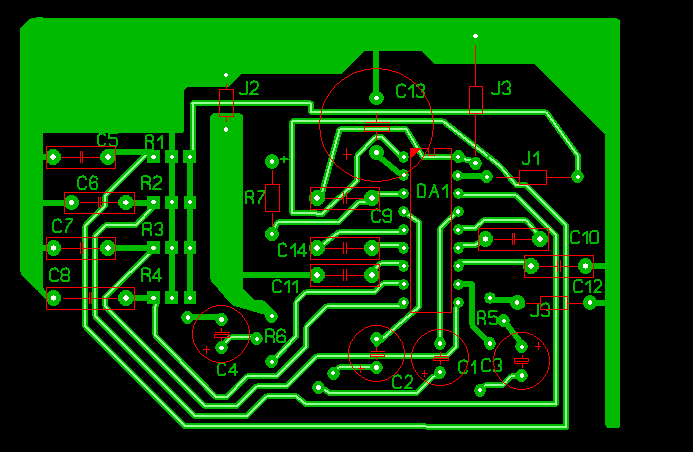

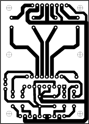

Ну тогда здесь посмотрите: (TDA1524)
Вот всё, что я нашёл по этой теме.

Хорошая схемка, пробовал, работает ...
Тока собирал нависняком, три деталюхи, нет смысла печатку ... :)
на платке красивее смотрится:tehnari_ru_203:
