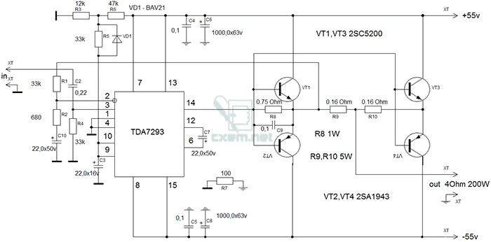

Есть вот такая интересная схемка кто ни буть сталкивался? думаю заменить ей!

схема мне очень потходит по плате для того чтоб не менять плату! и разместить все на ней немного переправив дорожки и переместив перемычки единственое вопрос в предворительной раскачке у кого какие предложения по поводу предварительной буду благодарен ее я планирую разместить по верх платы!tehno036
Хорошая идея, и главное компактненько.
Только напряжение вроде 68 Вольт. С учетом разброса по сети может быть и 75.
Микросхема столько выдержит? И есть сомнение, что вторая пара будет работать? Как то не сталкивался с такой схемотехникой. Нужно будет обмозговать или смоделировать.

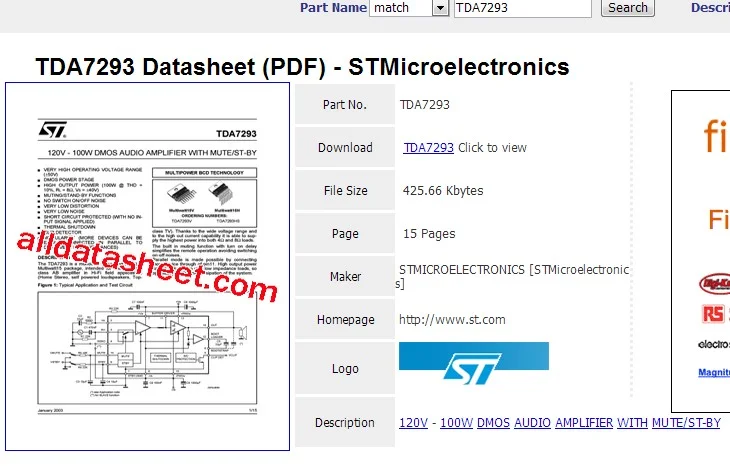

вот даташит по даной микрухе думаю наши 68 вольт прокатят! на плате кое где перекинуть перемычки в некоторых местах перерезать дарожки а внекоторых местах добавить дорожки микруху на радиатор возле кулера и думаю будет сама то!
