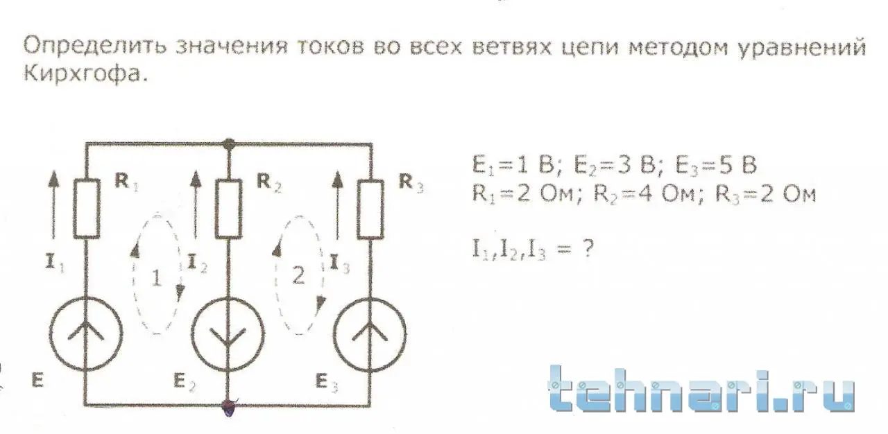

Задача изображена на миниатюре, в интернете искал, ни чего сообразить не могу, люди тоже мне объяснить пытались, все равно ни чего не понял (дуб он и есть дуб) от этой контрольной зависит сдам ли я сессию или нет помогите пожалуйста

Так чему равна сумма токов в узле? Не нулю, случайно? ;)
Закон Ома, надеюсь, напоминать не надо?
Пишем три уравнения по з-ну Ома для каждой ветви цепи и четвертое для любого из узлов по правилу Кирхгофа.
Решать систему будем после проверки ваших "художеств".
Коля, не совсем так. Не по з-ну Ома для каждой ветви, а по второму закону Кирхгофа для каждого из контуров (сумма ЭДС в контуре равна сумме падений напряжений на пассивных элементах). Но, конечно, падение напряжения на каждом из резисторов исчисляется по закону Ома.

Совершенно верно, Владимир. На схеме даже указаны два контура с направлением обхода.
Второе правило Кирхгофа является следствием закона Ома. ;)
С направлениями токов всё просто - их выбирают условно от полюса к минусу источника ЭДС, а если в ходе расчета ток получится отрицательным, то мы просто не угадали с напрвлением.

В соответствии с обоими правилами Кирхгофа и руководствуясь указанными на рисунке направлениями токов и полярностями источников ЭДС, пишем систему уравнений:
I1 + I2 + I3 = 0 (поскольку все три тока "втекают" в узел)
I1*R1 - I2*R2 = E1 + E2
I2*R2 - I3*R3 = -E2 - E3
Подставляем числа:
I1 + I2 + I3 = 0
I1*2 - I2*4 = 4
I2*4 - I3*2 = -8
Решая систему, находим:
I1 = -0.4 A
I2 = -1.2 A
I3 = 1.6 A
