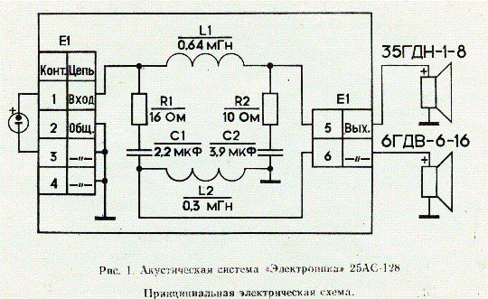

Решил сделать систему 5.1 на основе имеющихся вега 50ас-106 и электроника 25ас-128 .Так вот вопрос такой как переделать фильтр от электроники , хочу добавить туда 20гдс ,какой сделать фильтр для центральной колонки будут стоять 2шт 20гдс и 6гдв ,какой сделать фильтр для бандпаса на 75гдн .
